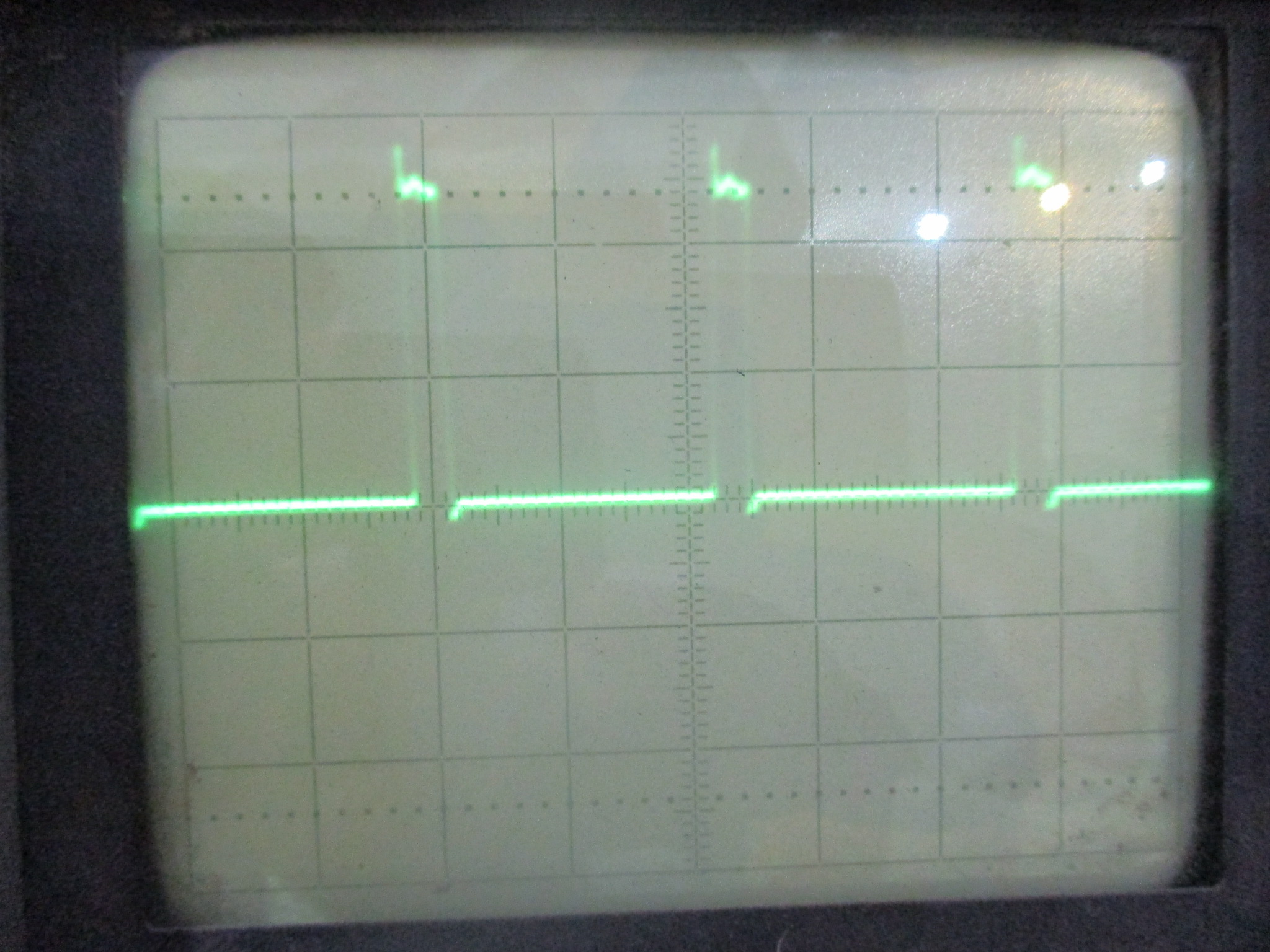

прошивка родная 210 неменянный еепром осцилки на резисторе ТТ 50вит 0.6ом

балласт, осцилки на обратном диоде

когда задание гониш со 100 до 180А осцилка все время растет на ТТ до почти 1 вольта, вот и не выйдет константами поднять ток.
