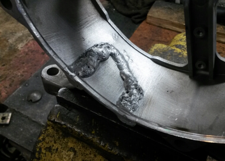

Комрад,подскажи что за сплав такой,с виду обычный китайский алюминий,но вариться совсем не хочет:пузырится,чернеет ванна,с трудом сплавляется.Присадок попробовал 5630,чуть получше,но всё равно еле насрал шов.Думал опять с настройками не угадал,достал другой лом и всё хорошо вариться! ![Улыбается :)](./images/smilies/icon_e_smile.gif)
Когда горит дуга какой свет - как обычно, синий, зеленый? Исправить положение в твоем случае думаю можно зачистить наваренное, но не до конца. Начинай варить снова. Только возьми прутки тех марок, какие есть в наличии и пробуй каждый мокнуть в ванну - по зачищеному она появится, мне так кажется. Так вот, смотри как прутки втекают в ванну - какой из них покажет наилучшее сплавление, тем дальше и вари. В стороны от шва далеко не уходи, вся деталь такой станет. Частоту поставь 70, баланс 50, ток 120, спад 1.2, успеешь отреагировать. Тоесть, метод состоит в том, чтобы местно изменить состав сплава, пусть даже придется подчистить и пройтись третий раз. Эта деталь может быть продуктом порошковой металлургии, потому чернота и остальные прелести.
Дуга горела сине-зелёным(около того) цветом,как писал выше попробовал присадок с кремнием,стало получше.Частоту менял,баланс тоже,мало помогло.То что металл пресованный было видно по трещине и по самой детали(шигренистая).Теперь для тренировки нужно раздобыть ещё похожее изделие и попробовать сварить.Большое спасибо за советы.

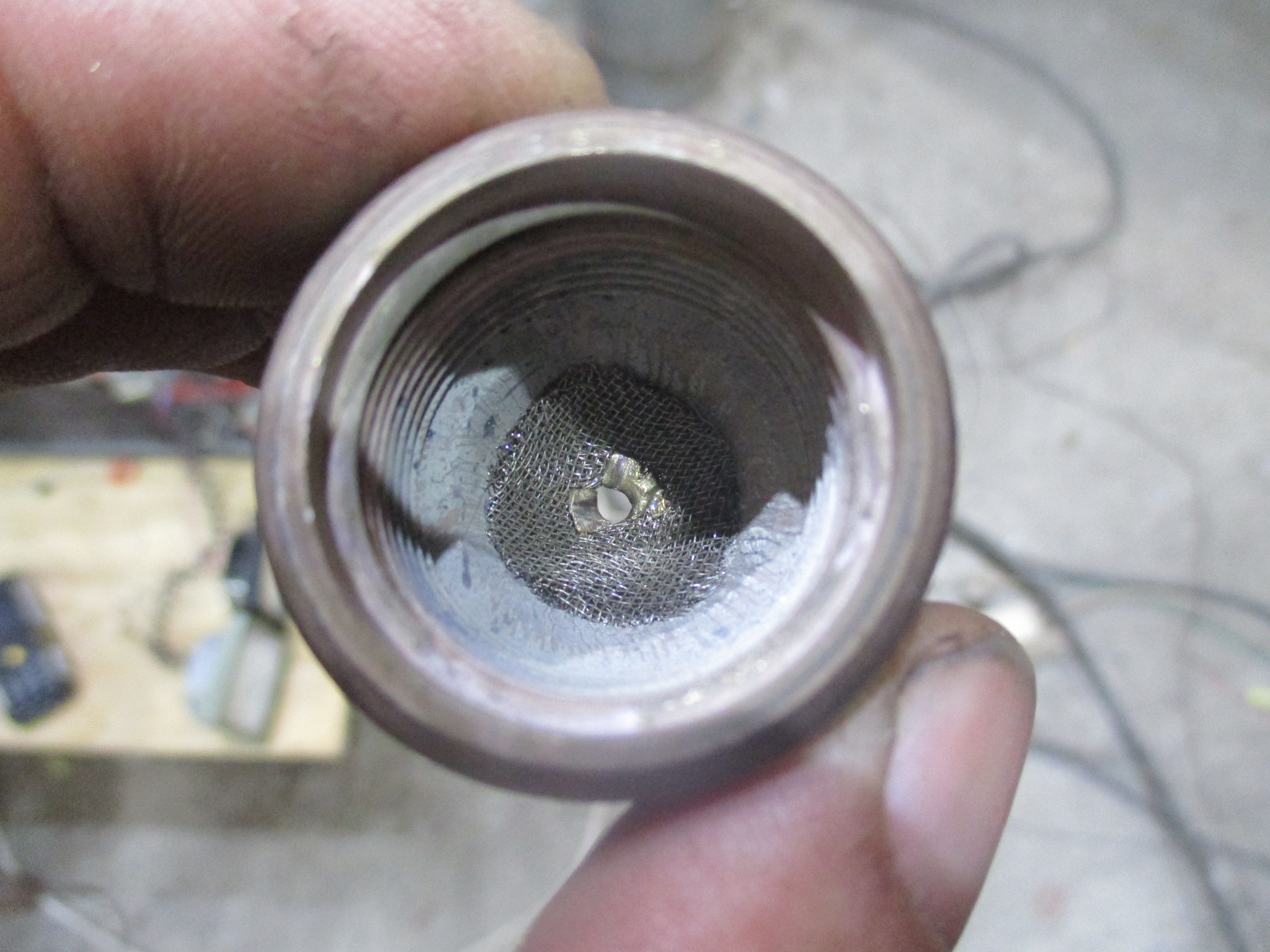

Всем привет, учусь потихоньку варить алюминий многое стало понятней горелка сссровская водянка цанга под электрод ф4 мм в общим не для ювелирщины как молоток добрый, с начало не мог понять почему чернеет алюминий аргон регулировал и так и эдак, если электрод выдвинуть на 1мм и дугу держать около 1мм то появляется зеркало но присадку не подсунешь, чуть больше 2-3мм электрод вылет то зеркала нет черная пленка плавает, попробовал типа газовой линзы сделать из сетки и вот оно счастье заварил аппарат.

Молоток!Звук дуги приятный.А вот вч состовляющая это на первой управе так работает аппарат,на второй тишина.

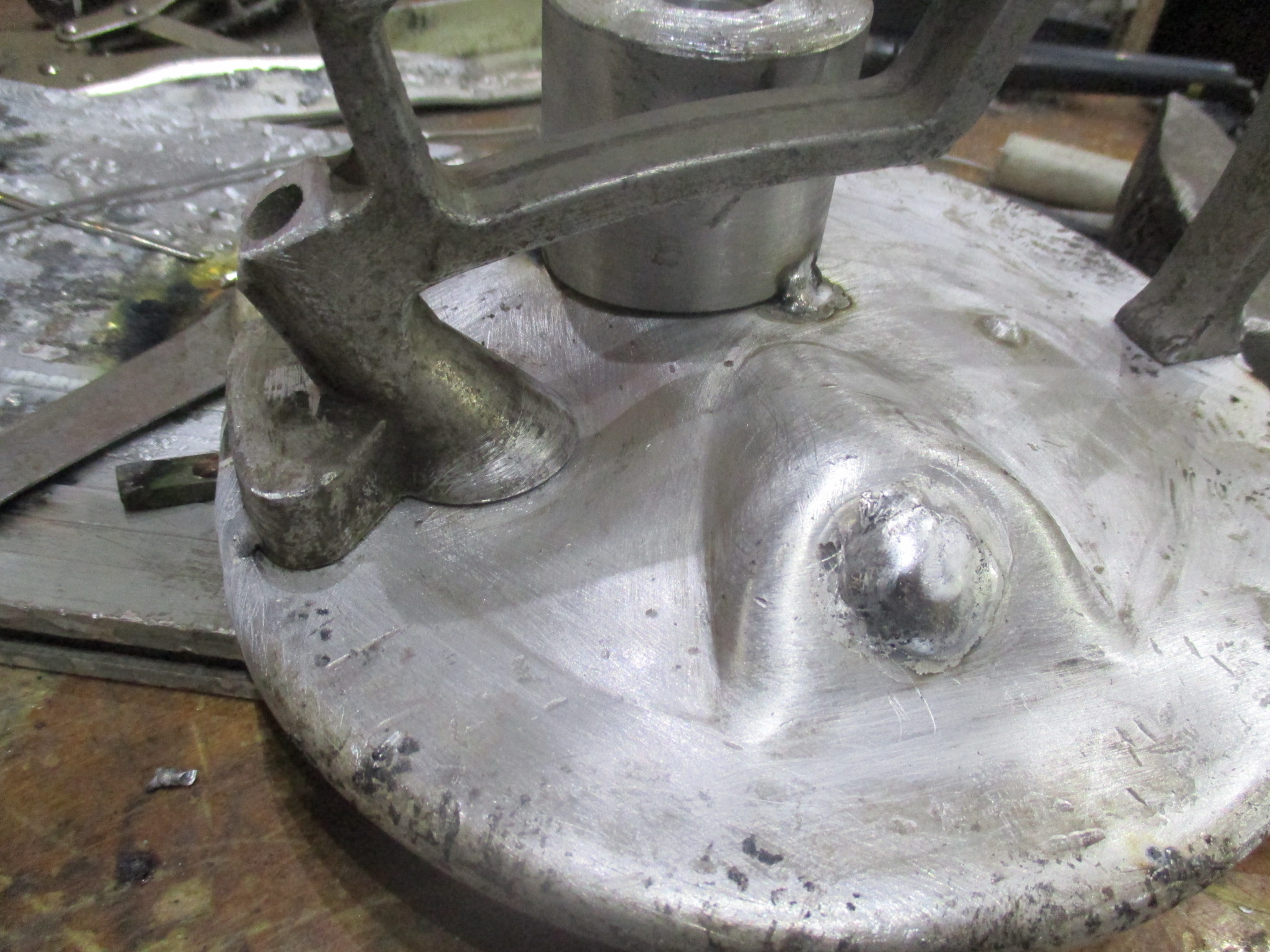

ну вот первые калымы варил крышку бидона на самогонный аппарат
впечатления положительные, сварка алюминия и вправду затягивает.
