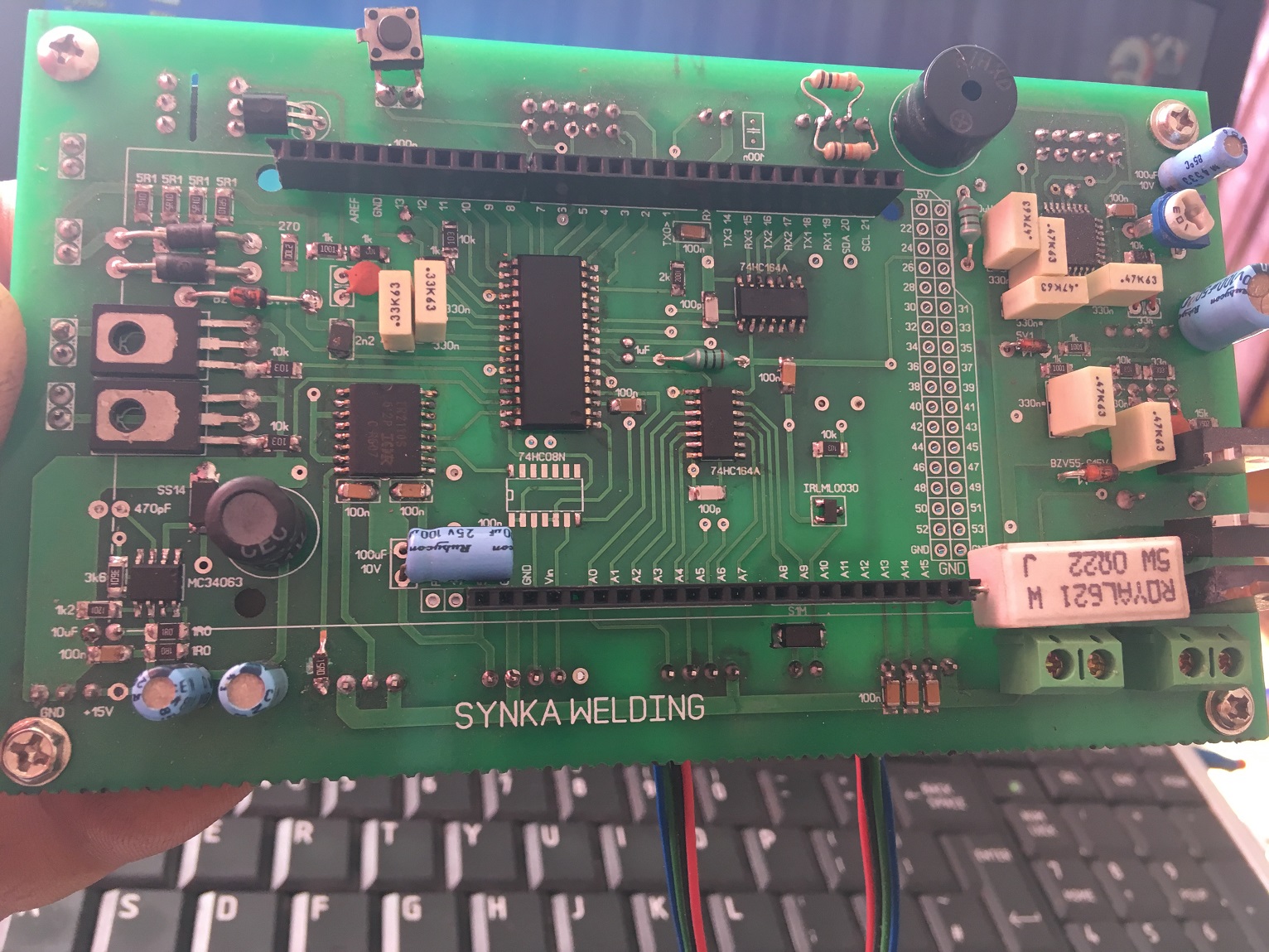

Фото своего бутерброда можешь выложить что и как подключал.synka писал(а): ↑18 мар 2018, 13:53вот залил через Xloader, эту что на видео " Version_08_poly.ino.mega".
а это "Version_07_poly.ino.mega" зеркальная несмотря на переключение "MIRROR".
https://www.youtube.com/watch?v=6cXETy74ySc
Komrad писал(а): ↑18 мар 2018, 14:13Ну вот есть, в 08 ой неявное указание ориентации, при одинаковой инициализации. Кстати галку в меню конфигурации или ставить, или снимать, что бы получить разни цу в настройках. Квадраты посмотрю, но пока Вы сами залейте Клинер, потом снова скетч. Клинер тоже Лоадером.
ПОБЕДА УРА
очистился eeprom и наконец заработало
MIRROR без галочки а TFT Inversion без разницы только фон меняется.
спасибо большое!!!
