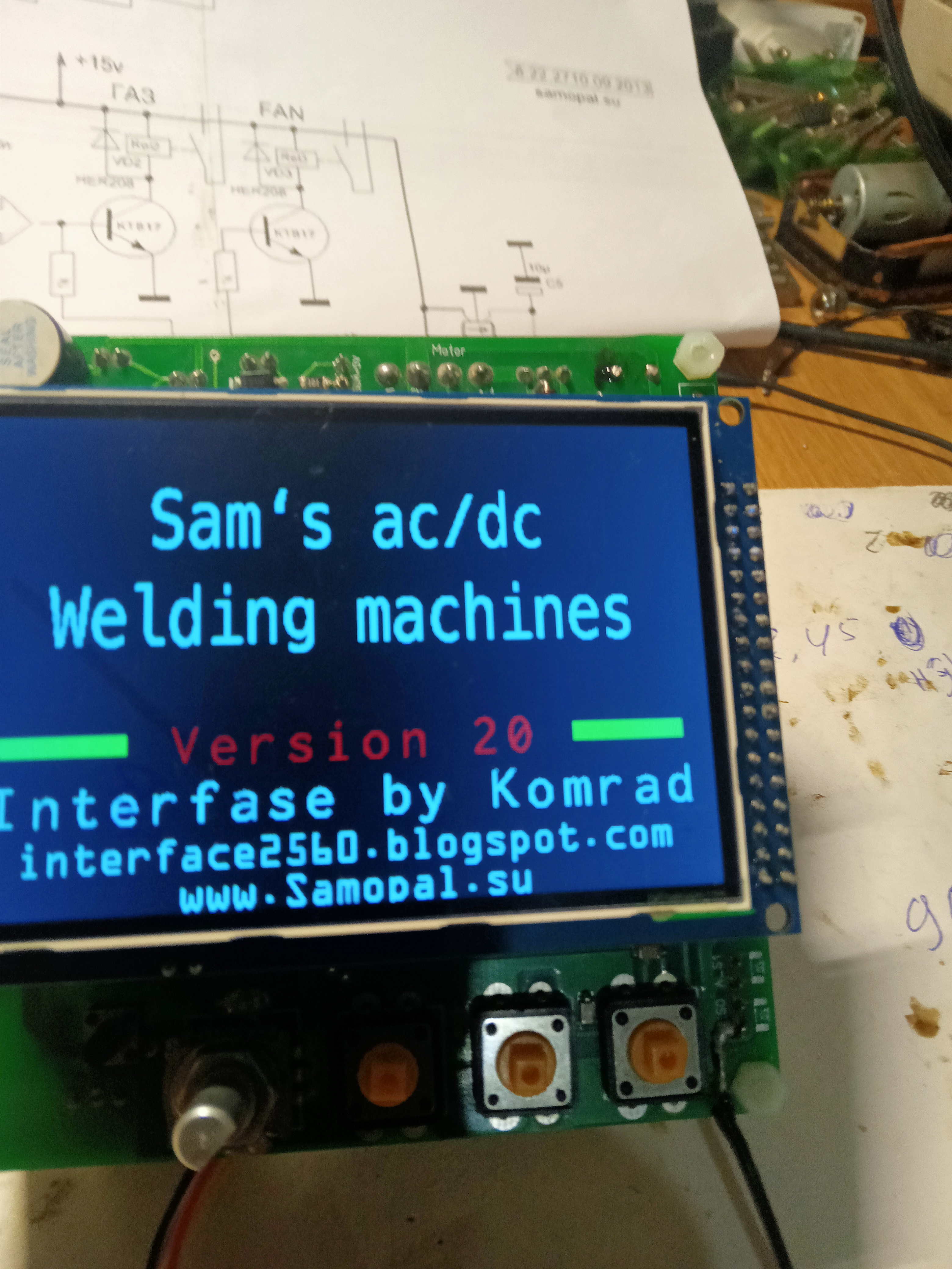

Копия интерфейса Владимира (Камрада) с переделками под себя в оформлении, экран больше + тач. Хотел выкинуть 74 нс 164. Не получается, мега16 не успевает принимать и преобразовывать двоичный код в число. Обращался, по объявления на авито, чтобы написали функцию преобразования. Пару человек толковых нашёл (но и они не смогли), остальные, только светодиодами поморгать .
Либо, на stm (если доделаю) - https://disk.yandex.ru/i/8xVCiGkx5UDKfQ
Всё тоже самое (всего лишь графический интерфейс). Экран больше, из схемы убраны 74hc164. Всем управляет stm. Клапанами, вентиляторами в зависимости от температуры – частота оборотов (если всё холодное, вентиляторы не крутятся). Тормоз мотора подачи на реле. Управление осциллятором из интерфейса. Ну и регулировка пред и пост газа в МИГ и ТИГ режимах с сохранением установок (добавлена EEPROM).

Размер экрана позволяет видеть установки с расстояния - https://disk.yandex.ru/i/233wCSLjgvSHnQ

Доброго дня сварка строителям. Был период не смог доделать сварку. Сейчас появилась возмость. Пытаюсь вдохнуть жизнь в управу. Управа запускается появляются режимы сварки. Захожу в любой из режимов и управа виснет. Управа Komrad rev 2,6. И еще одна проблема с at90pwm3b-16su цена в России подскочила до небес. В китае цена от 700 руб. до 1300 руб. Но доставка 35$. Нужно брать десяток но куда их потом девать. Ну третий вопрос. У меня накопился большой архив по сварке. Если нужна информация по сварке sam_soft могу поделиться.
А не нужно вдыхать в управу жизнь, она рабочая. Если на плате не запаяна ПВМ и не прошита - интерфейс повиснет на функции дешифровки с выходов регистров. Так как выводит на ТФТ настройки из ПВМ, а не из 2560.
