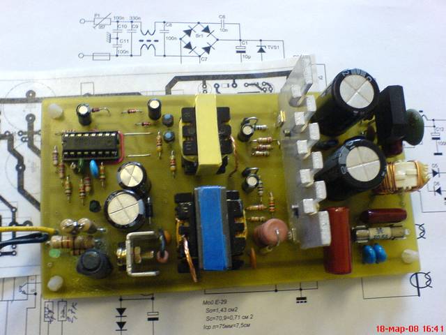

тоже проблема с БП для протяжки, закиньте кто-нить схемой импульсника, хотелось бы из БПкомповых деталей вольт на 24 ампер на 10. Прикрутить сюда шим и вот вам регулировка и стабилизация... обычный ьрансформаторный БП точно не пойдет, так уже увесистый получается сварник

Дык тут надо думать ))))) , разводить плату для оптимизации размеров, мож у кого есть "готовенькое"

А на IR2153 не проканает?
bus12 писал(а):... мож у кого есть "готовенькое"
Есть. Вот я как-то развлекался под размер БП. Полностью перепаял АТшный . По названию 2-х сданий близнецов (2 кондёра) назвал "Манхэттэн". Дело было как раз после т.акта...
А вот разВодка.
manhetten.lay
(86.55 КБ) 802 скачивания
А вот и схема...
manhetten.spl
(264.14 КБ) 823 скачивания

И что можно с него поиметь на выходе?
stasord писал(а):...И что можно с него поиметь на выходе?
Какой транс+транзисторы, стока и поимеете.
