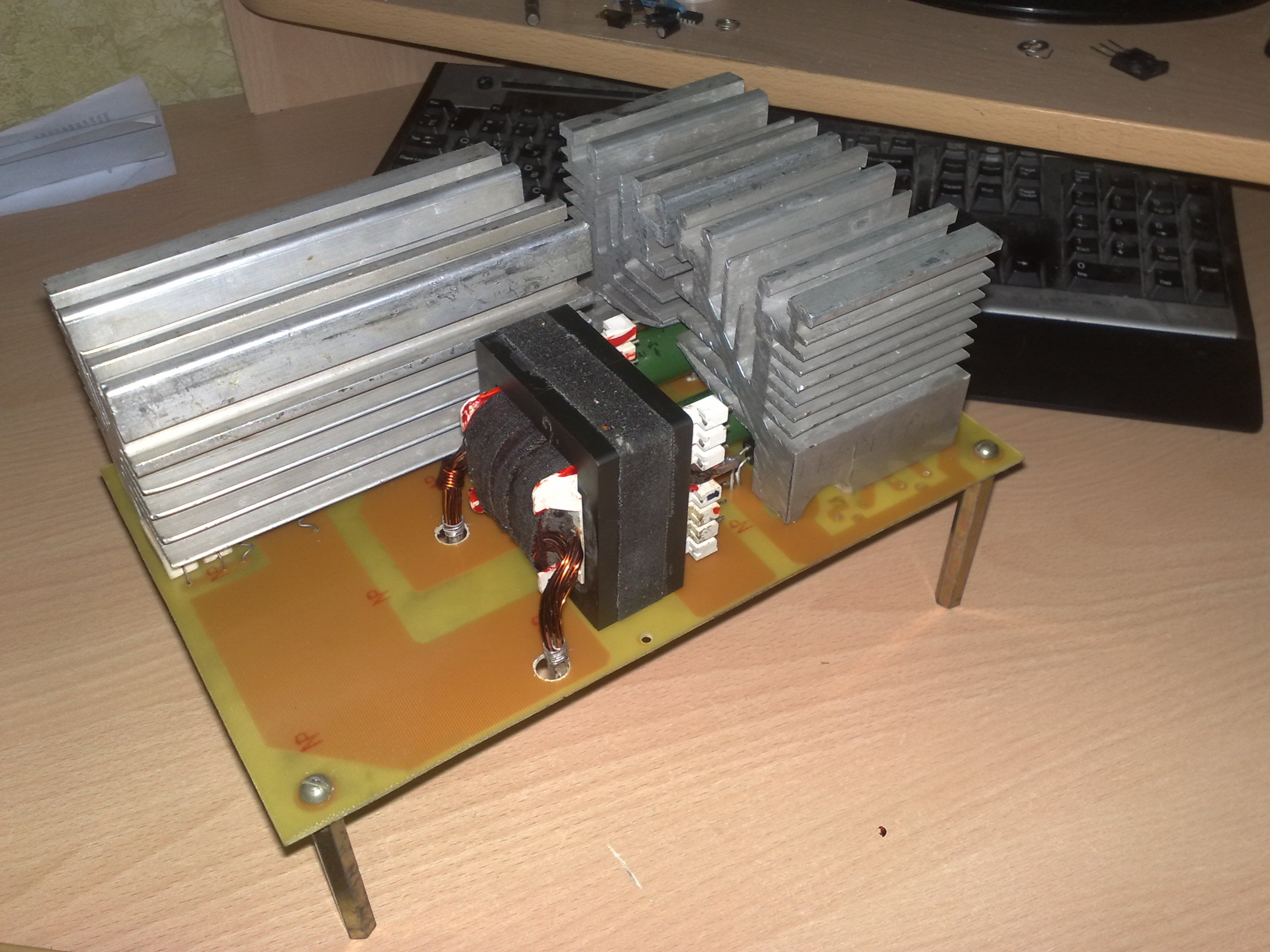

Кто может поделиться alsife – кольцами для этого аппарата, по разумной цене. Живу в России, естественно пересылка за мой счёт. Силу почти собрал, дроссель мотать неначем. В dessy заказывать – это ждать больше месяца.
