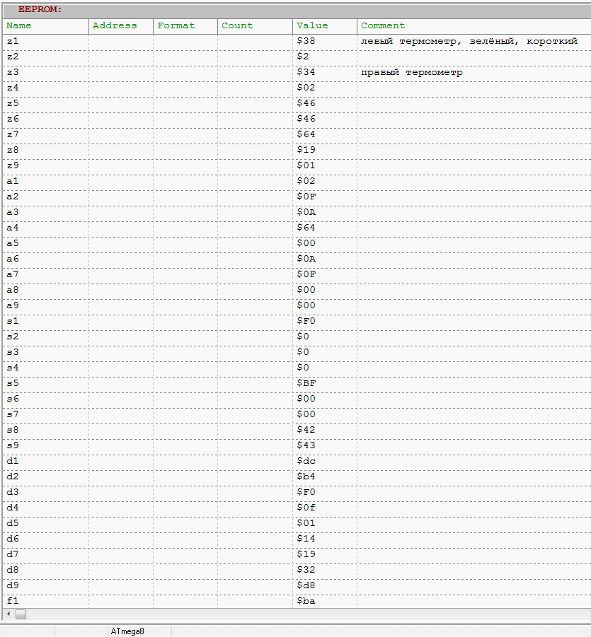

Не знаю как ещё спросить, чтобы мне ответили? Правильно заданный вопрос-залог получения исчерпывающего ответа...попробую ещё разик.
1. Ни каких прог программирования кроме АБ у меня нет, да и не очень хочется их качать, ломать, изучать... и тем, кто не собирается программировать тоже не советую. АБ умеет делать всё, что надо для пользователей чужими прогами.
Сопоставляя цифры я про температуру всё понял давно отколибровал. Это первые 4 байта.
2. По переводу отрицательных чисел.
В АБ просто в таблице ставим -0,384, она сама забивает в ЕПРОМ А69ВС4ВЕ. Надо только выбрать 4-х байтовый формать. Показываю.

Так что мой вопрос только в одном, что куда забивать? Или если по другому, то какие названия и каким байтам присвоить в табличке? Кроме термометров, мне расшифровать ни чего не удалось.

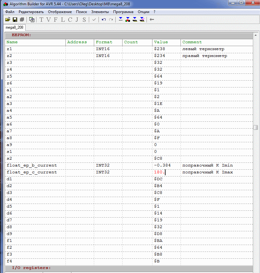

флоат-флоат.....ни какой это не флоат, хуят....это просто число представленное с плавающей запятой. прога АБ лягко и просто справляется с этим. Надо просто вместо 180 вписать 180.(с точкой).
И вот какая табличка получилась. Надо бы и с остальными константами разобраться.
Петровичь, в табличке у Вас в столбике комментариев небольшая неточность, а именно: 180 - поправка минимального тока; -0.384 - максимального тока.И вот какая табличка получилась.
