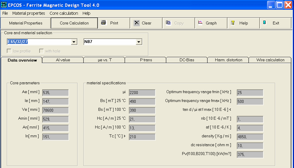

Re: (репорт) Сварочный инвертор часть 3
Сначала качаем и инсталим вот это. Учимся с этим работать. Сначала по этому находим В и Н для нашего материала. Выбираем температуру 100 градусов. Вот оно само тут всё написано.Евгений писал(а):Привет ww07
А где в этой программе (остаточная индукция)
А вот гледел я график для материала N87 так там петля размагничевния пересекает ноль на 0,16 Тэсла, а не 0,15 тэсла как у тебя в расчетах Петрович при 25 градусах.
Правда при 100 градусах размагничивается уже на много лучше 0,07 тэсла.
