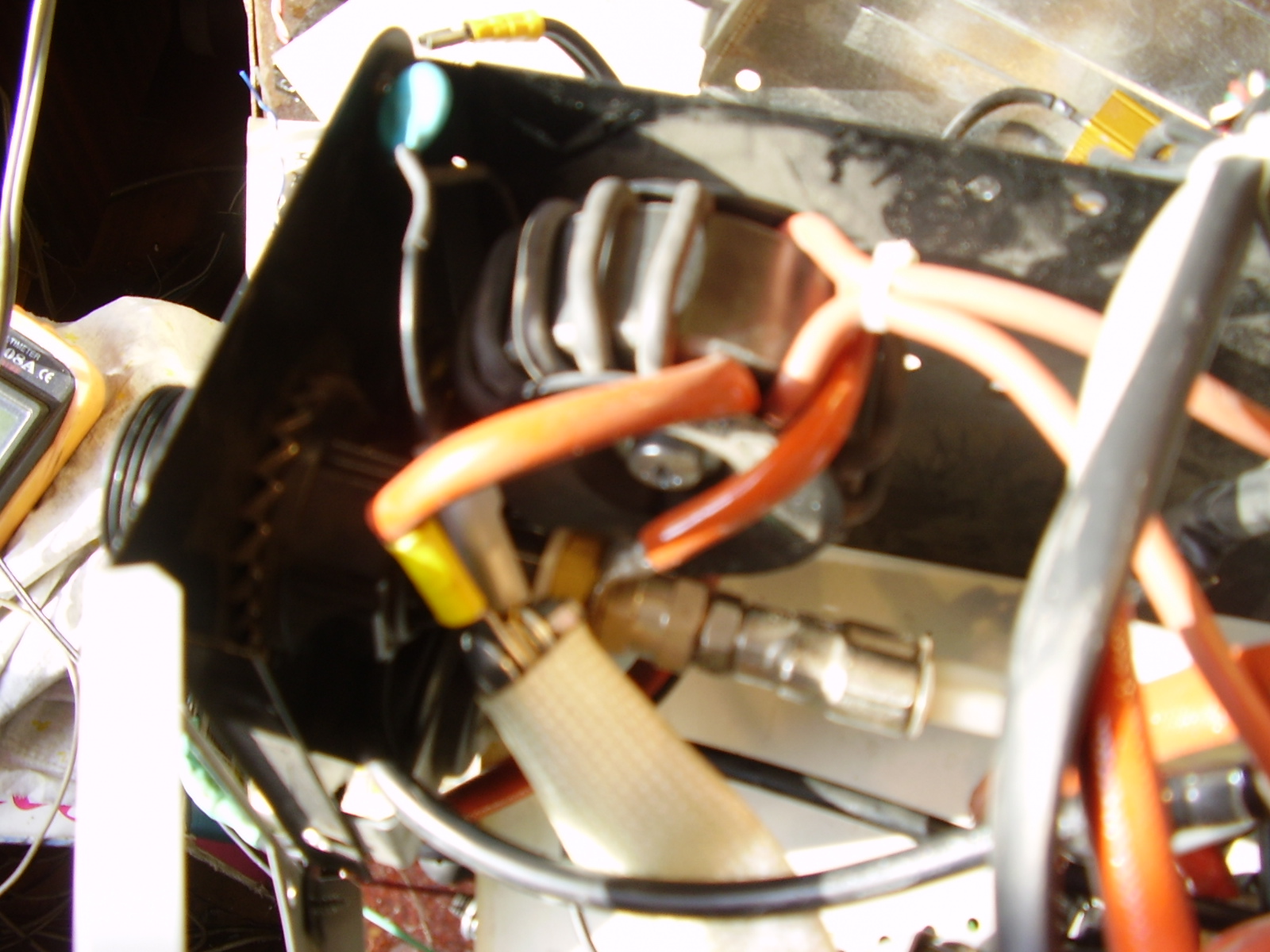

С радиатора диодов идет 2 одинаковых шунта последовательно в виде П из ленты толщиной 0,8 шириной 15мм. длинной 90мм. между болтами, похоже на нерж, болты М6. Соответственно отходит 3 провода измерительных. С первого шунта от диодов двумя проводами 2,5мм2 идет на 2 резистора в алюминии 47ом ватт по 25 и далее двумя проводами на одну клемму и на реле, вкл деж. дугу. (запараллелено). Со второго шунта
провод квадратов 8 идет на выходной разьем массы. Другой выход диодов идет на дроссель, из трансформаторного Ш железа 75*64*30мм, намотан проводом около 3мм диаметром в два слоя, между слоями с двух сторон вложена полоска текстолита 2-3мм. для зазору. В дросселе тоже термодатчик. На силовом трансе нет. Индуктивность дросселя 580мкгн. Индуктивность транса от диодов 1844 мкгн. По первичке - 3,55милигн. При КЗ вторички на первичке 12,3 мкгн. Первичные провода до транса 30см. Вторичные - 15см.
Есть еще ферритовый дроссель , я о нем писал, - это тр-р осциллятора. На нем 1 виток от осциллятора и 18 витков, одним концом к разьему резака на силовой, другой конец идет на железный дроссель. Кольцо 25мм высотой и Д63мм. черное, без покрытия. Точка соединения дросселя и транса осциллятора через варистор Д14мм КН103М ~250 соединена с корпусом, вблизи( 3-4 см.) от выходной клеммы МАССа. От выходной клеммы МАССа идет такой же варистор на корпус.
Re: плазма , делать или не делать ?
На входе сети - 3-х фазный фильтр на похожем кольце 63мм. Сердечник обмотан бумагой, его не видно. На сетевом проводе до фильтра и после, одето по одному синему кольцу Д25мм.
Транс осциллятора намотан на голом кольце высоковольтным проводом в толстой изоляции, Д4мм по изоляции. На выходные провода одет дополнительно хороший кембрик. Один виток выполнен проводом еще высоковольтнее, Д5мм по изоляции, силиконистый на ощупь.
Сердечник силового собран из двух П и получился размером 110*75мм. Бока и средние керны плоские, а наружрые - круглые Д23,5мм с пазом под шпильку М4, похож на строчник, намотан безкаркасно, невидно чем, скорее всего лентой, поскольку по бокам только бумала, нет толщины провода.
Первичка, вторичка и опять продолжение первички последовательно. Залито лаком, напоминает транс 1964года. Как и сердечник от ТВ.

Плохинькие фото
Выпрямитель, шунт, входной фильтр
Деж. дуга, осциллятор, клапан с датчиком давления
Косой и процессор
Косой и процессор
Радиатор транзисторов
Силовой транс и дроссель
Тр-р осциллятора
Тр-р осциллятора
