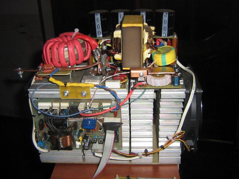

Petrovich Фоток накидай конструкции.
Re: Конструкция сварочника AC-DC
zmey71 писал(а):Petrovich Фоток накидай конструкции.
Да нет пока ни хрена по конструкции, но то, что есть на выходных сделаю, без проблемм.
Ну что тут кидать? Вот, нафоткал.
Корпус уже для штампа файл подготовили ребята, но я притормозил, патамуушшшта...уменьшать надо.На фотках видно что кондёры перевернул, да и в статье я об этом упомянул.
Модулей нет, и даже не знаю, будут-ли когда?
Petrovich Большое ПАСИБ,есть на што посмотреть,точ так же делаю,ток с новой управой.
Я смотрю вместо 25TB60 в ТО220-м корпусе,стоят ТО247, а,что за они.
Petrovich Надо бы предусмотреть ещё один вентелятор для обдува силового транса и всей верхушки,того,что стоит на радиаторе не хватит.
