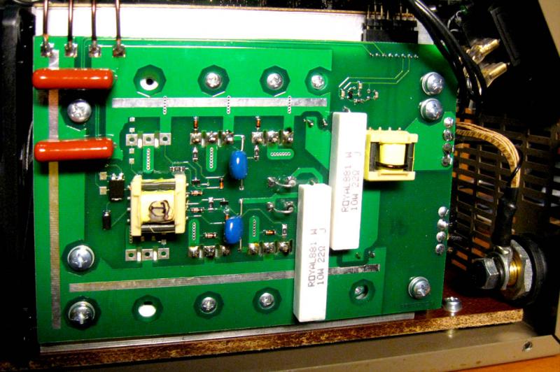

Петрович. Вот рассмотрел осцилку Вашу. На импульсе "зуб" такой величины будет если стабилитрон в драйвере на напругу более12 вольт. Внимательнее рассмотрел Ваше фото платки ТГР с драйверами на фоне схемы силы. У Вас там стабилитроны 1N4746, 18 вольт, катодами наружу-в оригинале не так. А что запаяно на платке?

Сегодня вечером всё проверю.

Сугубо в плане информации, может кому интересно. Делают ТГР на Ш-образниках как любители, так и в серийных сварниках. Внизу фото упрощенного до предела Бармалейника. ТГР с зазором .5 мм. И серийный Атом,о зазоре не знаю.

Два резюка по 22 Ома - снаберные? Какие емкости с ними в паре работают? Не могу найти 47 -68 Ом, зато есть парочка точно таких же.

Komrad писал(а):/.... На импульсе "зуб" такой величины будет если стабилитрон в драйвере на напругу более12 вольт. ...?
Правильно подмечено. Заменил этот наворот, зуба больше нет. Намотал на Эпкоси, Ш7,2х7,2. Ему хватает и 8 витков. Но для парАдку намотал 14. Резюк 510 греится не хило, а так усё впорАдки. Надо бы вторичку было 12 витков мотать. А то ХХ аж 30 вольт без стабилитрона. Отчёт положу в тему "как мотать..."
