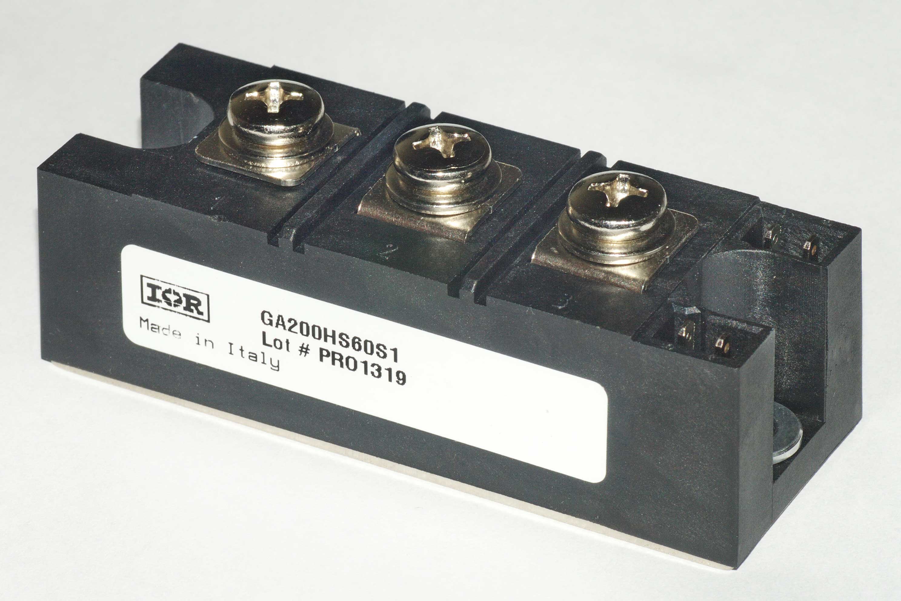

Кто куплял модули GA200HS60S1 где и по-чём ??? Бо в " Лаборатории электроники " ( г Киев) по 58,28$ ( 495,40 грн)
Следил за этим вопросом и в последнее время на форуме никто не писал о наличии модулей в Украине. Если не изменяет память,по-моему Slava, когда-то писал о модулях по цене примерно 50 бакинских. На электронлаб делал запрос лично,ибо тогда у них на сайте корзины для покупателей не было, и цену нужно было узнавать письмом. В ответе заявили стоимость одного модуля в размере 150 американцев. Для сравнения,если делать на одиночных GA200SA60S, так они по цене (на Космодроме) по 267 гнр, 33 бакса. По моему цена в 58,28 шикарная. А вообще-спасибо за информацию, потому как до модуля АС подошел вплотную, даже на баян много чего собрал. По такой цене модули куплю.

Привет всем участникам аля DC-AC. Ну и кто где нашел модули. Или я где-то что-то пропустил.Этим вопросом занимаюсь в плотную больше месяца. Ни в одном из заявленных мест ни фига нет. Облазил и обзвонил все мыслимые и не мыслимые сайты. С РКС прислали какую то уйню с наклейкой модуля GA200HS60S1 но внешне полностью отличается от оригинала. Хорошо что забрали обратно.Признались что поставщик Китай. Я фотки оригинала и аля Германия выкладываю. Так шо если где будет пишите. Если где я найду аналогично.Komrad писал(а):Следил за этим вопросом и в последнее время на форуме никто не писал о наличии модулей в Украине. Если не изменяет память,по-моему Slava, когда-то писал о модулях по цене примерно 50 бакинских. На электронлаб делал запрос лично,ибо тогда у них на сайте корзины для покупателей не было, и цену нужно было узнавать письмом. В ответе заявили стоимость одного модуля в размере 150 американцев. Для сравнения,если делать на одиночных GA200SA60S, так они по цене (на Космодроме) по 267 гнр, 33 бакса. По моему цена в 58,28 шикарная. А вообще-спасибо за информацию, потому как до модуля АС подошел вплотную, даже на баян много чего собрал. По такой цене модули куплю.

Похоже что с модулями вопрос можно решать. Две штуки таки получил как на первой картинке. Если кому интересно цена складывается с трех составляющих. Цена модуля в пределах 50- 60 у.е. Доставка за два 50 у.е. Плюс эскроу это типа гарантии что не обманут 60 у.е . И того цен в приделах 115у.е. за модуль. Можно без эскроу ну тогда как повезет.
Вот так. Дешевле только самовывоз из Гонконгу. Весь этот путь пройден, если кому интересно могу помочь.
