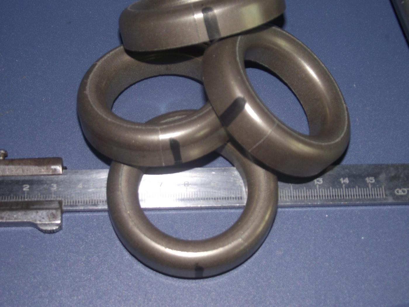

собираю детали для универсала
конденсатор и кольца подойдут? Если конденсатор подойдет одного хватит? колец насобирал шт 10 могу поделиться
Сэм писал, что ставит емкости 470 мкФ на 50 А сварочного тока. Как будет работать одна Ваша банка- не знаю.as2012 писал(а):Если конденсатор подойдет одного хватит?
Обитаю в Украине, если можете выслать-комплект возьму.as2012 писал(а): колец насобирал шт 10 могу поделиться
