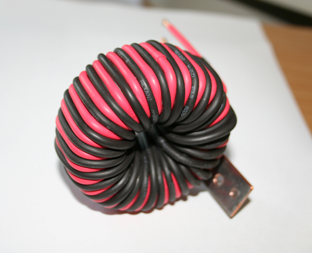

Какие могут возникнуть проблемы если вместо е-сердечника использовать тороид а вместо IGBT использовать MOSFET. MOSFETы должны меньше нагреватся.
Re: Заводилка, пусковое устройство.
Тор в принципе использовать можно, но я себе не представляю конкретно какой? И не представляю, как Вы его будете мотать. Про МОСФЕТ-это вечный вопрос. Назовите конкретно, что это, чтобы на 600 вольт и на 55 Ампер?elektrodig писал(а):... если вместо е-сердечника использовать тороид а вместо IGBT использовать MOSFET. MOSFETы должны меньше нагреватся.
Петрович, если не будете против - дам ссылку на "Электриках" по поводу транса на торе. Обсуждение можно будет продолжить здесь.Petrovich писал(а):Тор в принципе использовать можно, но я себе не представляю конкретно какой? И не представляю, как Вы его будете мотать
А почему я должен быть против? Я только ЗА. А лучше может скопируйте ключевую мысль.Komrad писал(а):...если не будете против -.
А заодно предлогаю здесь по драйверам автора пройдёмся. Зачем он создал симбиоз из драйвера с транзистором и оптроном? Достаточно ведь только оптрона.
Трансик выполнен сваркостроительницейPetrovich писал(а):А лучше может скопируйте ключевую мысль.
