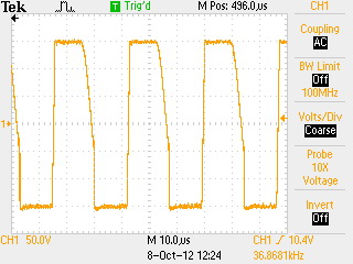

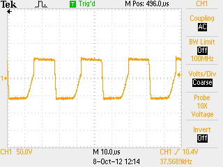

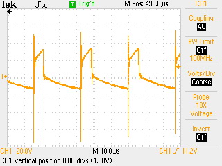

Сегодня сделал осцилки, просьба спецам посмотреть все ли правильно?
Исходные данные Транс 2шт E65 витки: 13/5; Снабберы транзисторов: 5.6 nF 22 Ом. Вых диоды 150EBU02. Напряжение ХХ по стрелочнику: 60В; Ток кажет правильно (хотя больше 30А еще не грузил)
Холостой Ход
На затворе IGBT

Подключил нагрузку 15 А
На прям диодах (15А)

Вых после дросселя (15А)

Я не спец, но пару слов себе позволю. По моему несколько затянут скол размагничивания. Где-то читал, что он должен быть не ниже уровня середины питания, но категорично утверждать не стану. Остальное , на мой взгляд, нормально.

Это для ХХ? При токе 15А вроде нормально... Думаю небольшую нагрузку повесить на выход
Вот это вот -
Vanchoper писал(а):Вых диоды 150EBU02.
зря воткнул. Кончицца маштабным ФейерБахом.
Остальное нормально.
БОльший скол - это бОльшой запас по индукции. Это Комраду.

Sam_Soft в бармалейнике и подобных сварочниках трудятся такие диоды, здесь нельзя? Они и пошустрее будут чем 150EBU04
P.S. Просьба сильно не материть, т.к. опыта в сваркостроении нету :D
Vanchoper писал(а):Sam_Soft в бармалейнике и подобных сварочниках трудятся такие диоды, здесь нельзя? Они и пошустрее будут чем 150EBU04
Нарисуй эквивалентную схему выходного выпрямителя во время обратного хода с подключенной снаберной емкостью и станет видно какое обратное напряжение прикладывается к прямому диоду. Так что взрыв не загорами. Но это есчо не всё, обратный диод тоже под угрозой. На ММА сним ничо не станет а на ТИГе - бальшой вопрос. Пробой любого из диодов потянет за собой и ключики. Тебе это нада ?
