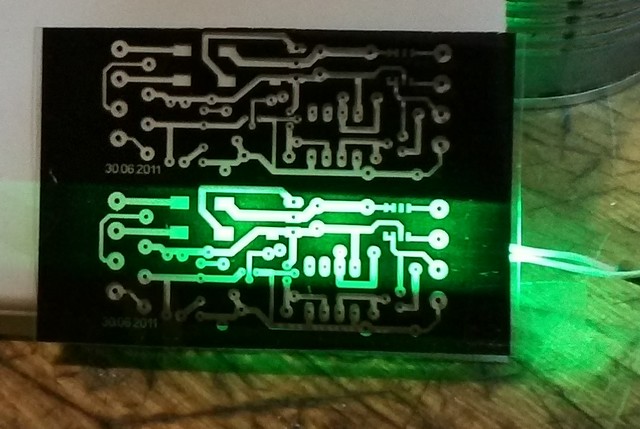

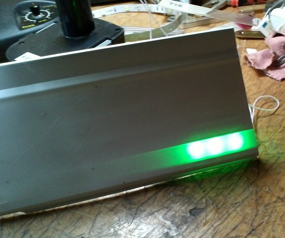

Я себе по передней панели уже ничего переделывать не стану, далеко зашло.Petrovich писал(а):Идеальная подсветка получается если стекло находится на расстоянии 18мм от подложки. Но как это реально реализовать я не знаю.
Имею глубокое убеждение в том,что передняя панель сварочника не должна иметь щелей, и если на ней расположены индикаторы или другие приборы, то они должны быть защищены. По этой причине в своем варианте индикатор спрятал за плексом. Соответственно высота самого индикатора в паре с толщиной плекса были компенсированы тактовыми кнопками с высокими толкачами.
