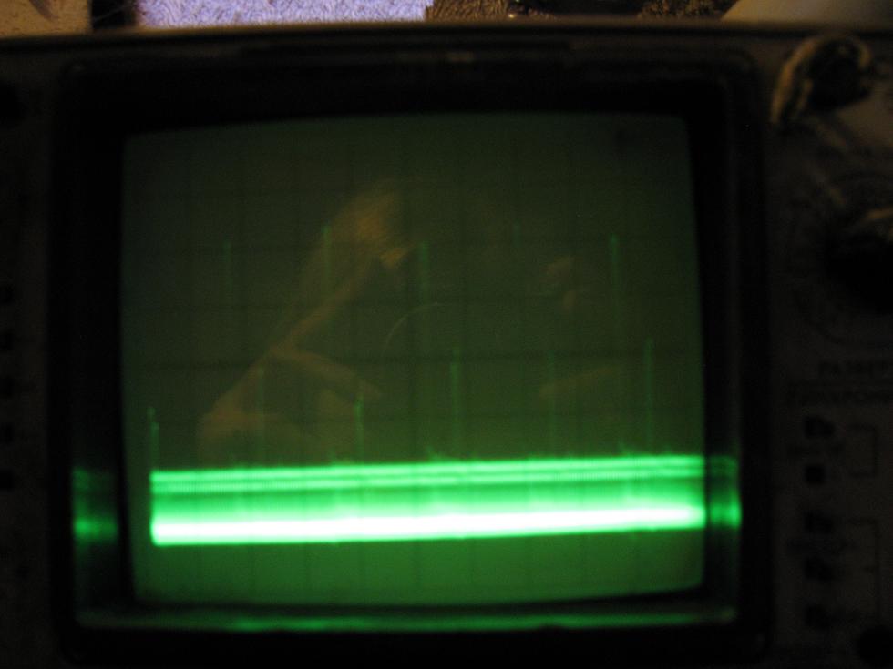

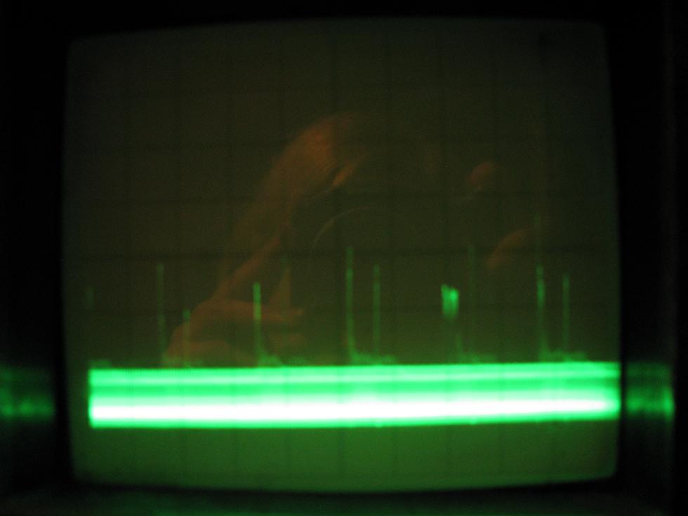

А чё тычки так несиметричны ? То 300 вольт то 120 . Догнал ?kamilovich писал(а):Продам по ценам ниже рыночных![]()
kamilovich
- Сообщения: 147
Ток очистки меньше тока сварки. И баланс судя по осцилкам около 30%sam_soft писал(а): А чё тычки так несиметричны ? То 300 вольт то 120 . Догнал ?
