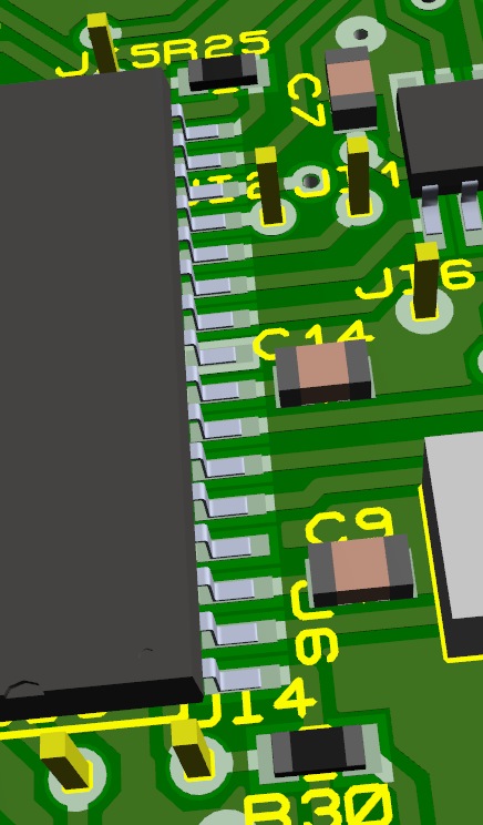

PAVEL писал(а):01 дек 2012, 19:07
посмотрел как Вы долбитесь с разъемами программирования
разрешите дать совет может понравится:
я на плату рядом с процом впаиваю штырьки высотой 3 мм (желтенькие такие, на плате обозначены JI1-JI6)
потом делаю маленькую платку переходник с мамками для штырьков - платка выполняет роль разъема
и потом с этой платки проводочками на разъем в стандартной разводке к стандартному разъему программатора
итог - не надо на основной плате долбаться с дорожками для ISP
основная плата
основная плата
платка переходник
платка переходник
