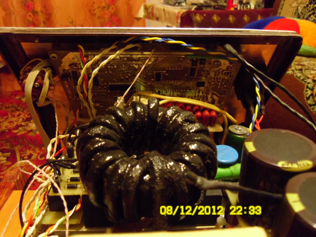

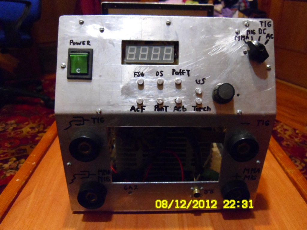

Мужыки я Вам преклоняюсь,свой корпус уже сворганил,но будет маловат под последнюю выставленную платку Павла,там и так в конструкции всё сжато, а ручи так и чешутся её собрать,даже очень.
Нашолся мой новый фотик,вот детки,блин,таму выкладываю детище СЭМа,дай БОГ ему крепкого здоровья за предоставленный рабочий материал,и естественно всем помогавшим в этом проэкте,вот собственно и фотки.

Змей, а что то за окошко прямоугольное внизу на передней панельке между разьемов(последняя фотка) для вентиляции или еще для чего?
