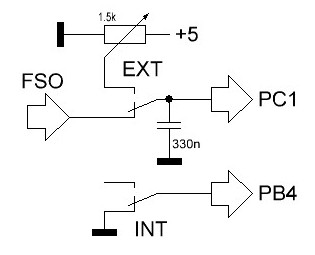

Вот что Сэм писал про это дело
						Если VR1 этот то что на плате М8 то ставить нужно но не обязательно, как и переключатель.
Я не ставил себе ни то ни другое и вторую индукацию тоже. Эта вся байда предназначена по большей части для использования подачи как автономного узла, для бодиков например, но можна и тут пользовать. Выше гдета говорилось какой фуекционал будет иметь сие дило.
Ни на секунду эта информация меня не приближает к пониманию как будем заправлять проволоку. Может я по русски не понимаю?PAVEL писал(а):...Если VR1 этот то что на плате М8 то ставить нужно но не обязательно...
Здесь всё просто. Одной группой переключателя на В4 подаётся признак "внешнее управление/внутреннее". Вторая группа переключает напряжение задания, ШИМ от PWM3/напряжение с резистора.
А где здесь заправка? , т.е. включение протяжки без силы и газа?
Хоть кто-нибудь знает? Задерживаем разводку Павла.
