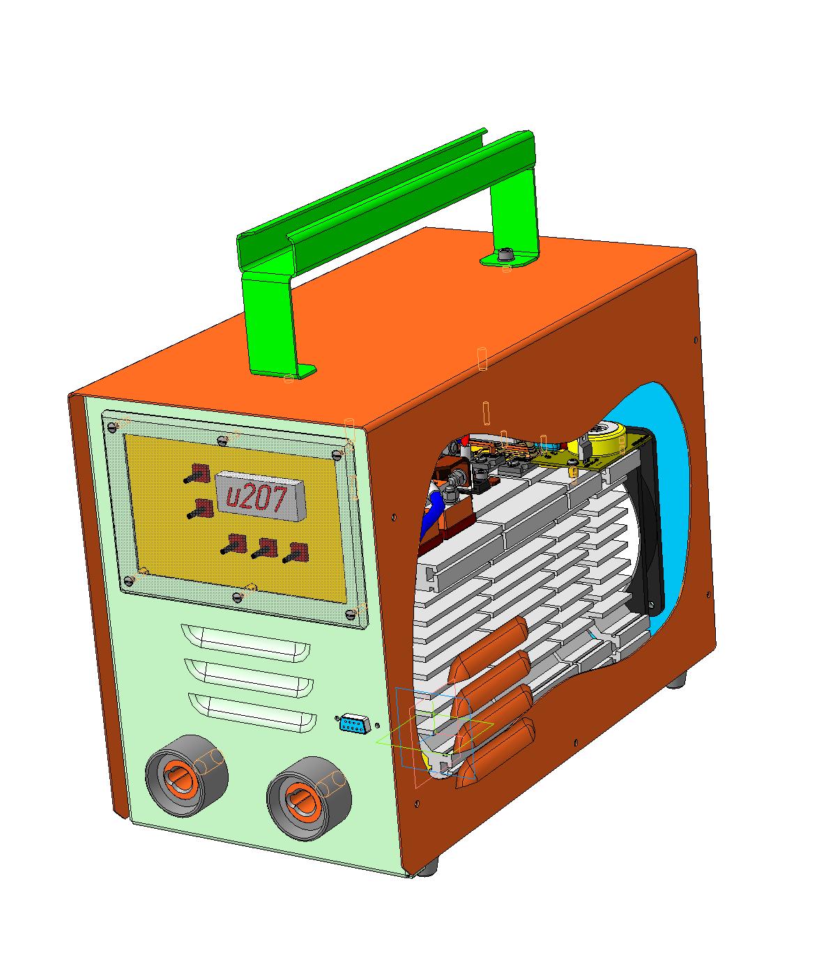

Наверно не стоит развязку ставить на плату управления, мы же потому и стали делать общую плату что бы помех меньше было т.е решили избавиться от лишних он-тэн а развязка от горелки нужна это самая большая он-тэна ,лучше платку отдельно.С платой чегото у нас не то получается ,большая а толку мало перемычек много из за этого надёжность падает и при пайке касеков будет ещё больше ,и ещё в центре одни кнопки а сама схема по краям да ещё и сжата вряд ли кто её осмелится делать по этому как мне кажется кнопки нужно разпологать ближе к друг другу да и ряды тожеPetrovich писал(а): для этого наверно отдельную плату надо?
Сделайте две платы одну над другой. На первой кнопки и индикаторы на второй все остальное. Гемору с разводкой в таком случае будет поменьше. Сразу тоже хотел влепить все на одну плату, но корпус маленький (передняя панель), пришлось делить на части.PAVEL писал(а):С платой чегото у нас не то получается ,большая а толку мало перемычек много из за этого надёжность падает и при пайке касеков будет ещё больше ,и ещё в центре одни кнопки а сама схема по краям да ещё и сжата вряд ли кто её осмелится делать по этому как мне кажется кнопки нужно разпологать ближе к друг другу да и ряды тоже
без проблемм, согласен.PAVEL писал(а):...Наверно не стоит развязку ставить на плату управления,
Ну не знаю. Пусть общественность выскажется. По мне, так не большая. Гораздо хуже, если кнопку в перчатках не тыкнеш. 20мм самое то. Ты палец свой померь.PAVEL писал(а):...С платой чего-то у нас не то получается ,большая а толку мало. Перемычек много из за этого надёжность падает а при пайке касеков будет ещё больше ,и ещё в центре одни кнопки а сама схема по краям да ещё и сжата вряд ли кто её осмелится делать по этому как мне кажется кнопки нужно распологать ближе друг к другу, да и ряды тоже
Вот, смотри, стекло 160мм в ширь, ну и что тут надо экономить?
Customs прав. Лично мне как то не очень в рабочих условиях тыкать прямиком в плату с процами. Прецеденты были потому плата блымалок, тыкалок, щелкалок и прочих крутилок отдельно и не менее 2мм, а к ней дочернии для главных мозгов, протяги ну и прочие...Petrovich писал(а):Гораздо хуже, если кнопку в перчатках не тыкнеш. 20мм самое то. Ты палец свой померь.
Кустомс не прав.kava писал(а):...Customs прав. Лично мне как то не очень в рабочих условиях тыкать прямиком в плату с процами...
А где мы тыкаем не в плату? может в мобилах? или в промышленных сварках? да везде тыкаем в проц. Ну и чё?
А разделять индикацию и кнопки от проца -это не просто ошибочно, а это маразм. Представьте только, сколько проводов и всё в пустую.
Можно питалово отделить, можно ключи всякие, но проц должен быть там где и кнопки с индикацией.
