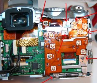

Практически в любой проф технике, аппаратуре HI-END, магнитофонах, тюнерах, фотоаппаратах, коммуникаторах, планшетах..., да наконец почти во всех и тем более проф сварках или просто там где это оправданно технологически, пользовательский интерфейс не интегрируется на основную(процессорную) плату. Не редко ставится дополнительный проц обработки ентого самого пользовательского интерфейса. Конечно все это не относится к дешевым кетайским штамповкам, где все интегрировано, а при неаккуратном нажатии на кнопки отламываются куски плат, лопаются дорожки и выламываются раземы.
- Мой асус535
- Canon S2IS, почти везде одинаково
- ESAB DC/AC Верхняя плата - пара процов, питалово, комутационные ключи, а далее шлейфами и прводками
- Тут шлейф тоже видно.
примеров кругом валом
