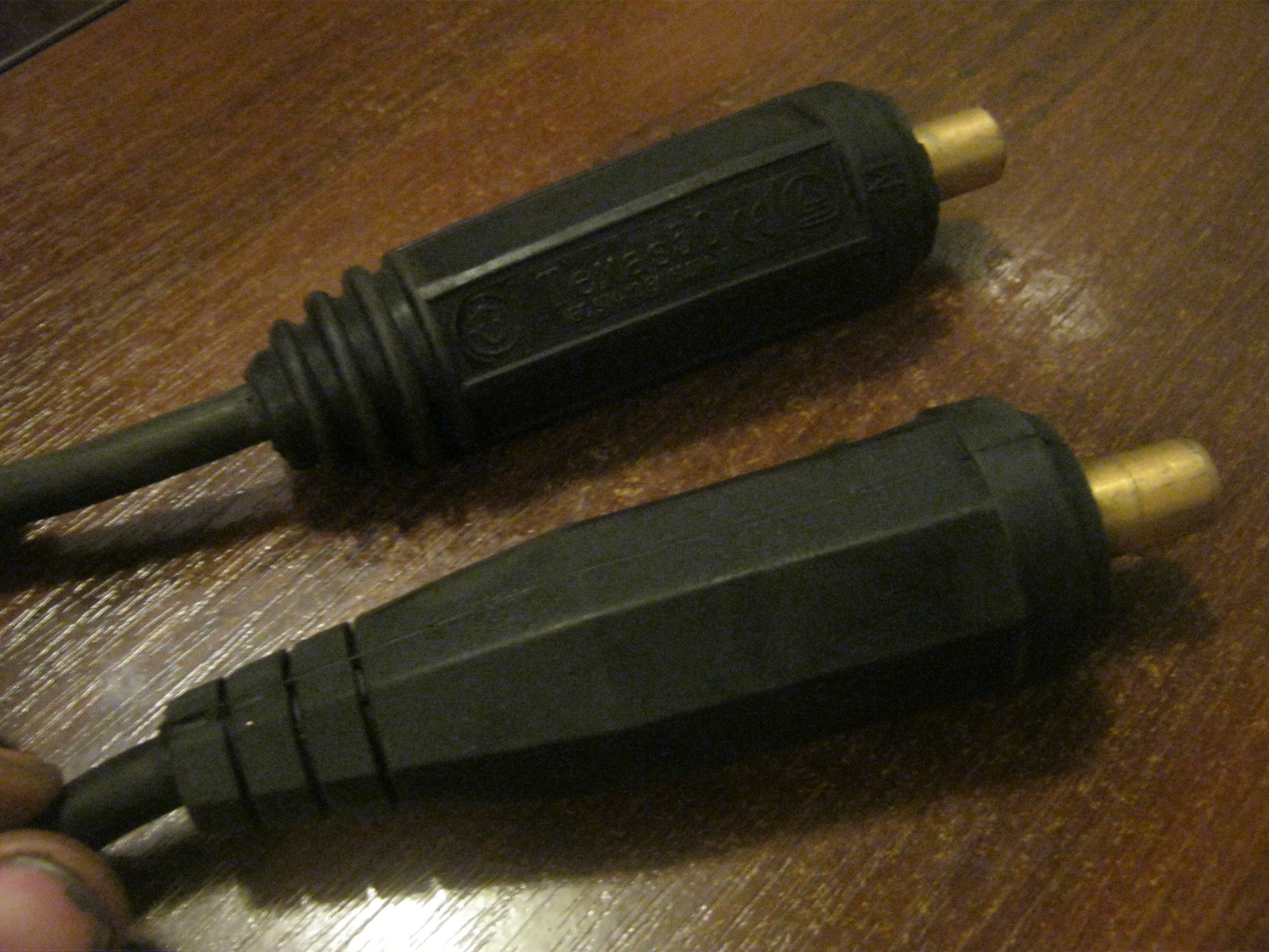

Внимание! Кто соберется заказывать байонеты не ведитесь на разницу в пол бакса - есть под-ки. Даже если это заявлено как продукция Бинзеля. Фотки могу приложить.
Приложите когда будет время.Komrad писал(а):... Фотки могу приложить.

Нужная информация. Фотки в студию.Komrad писал(а): Внимание! Кто соберется заказывать байонеты не ведитесь на разницу в пол бакса - есть под-ки. Даже если это заявлено как продукция Бинзеля. Фотки могу приложить.

Прилагаю. Тот,который помельче был заявлен как Бинзель, тока чуток дешевле. А фотка на сайте продавца висела правильная.Komrad писал(а):Фотки могу приложить.
