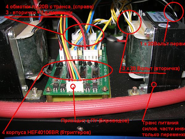

Спасибо за ответ,и за схемки. В свою очередь добавлю фотку, на мой взгляд на ней изображена в железе часть выложенной Вами схемы ( драйвера ), по крайней мере очень похоже.

Komrad писал(а): Спасибо за ответ,и за схемки. В свою очередь добавлю фотку, на мой взгляд на ней изображена в железе часть выложенной Вами схемы ( драйвера ), по крайней мере очень похоже.
Да они похожи. Поэтому думаю с такой раскачкой полюбом далжно работать.
