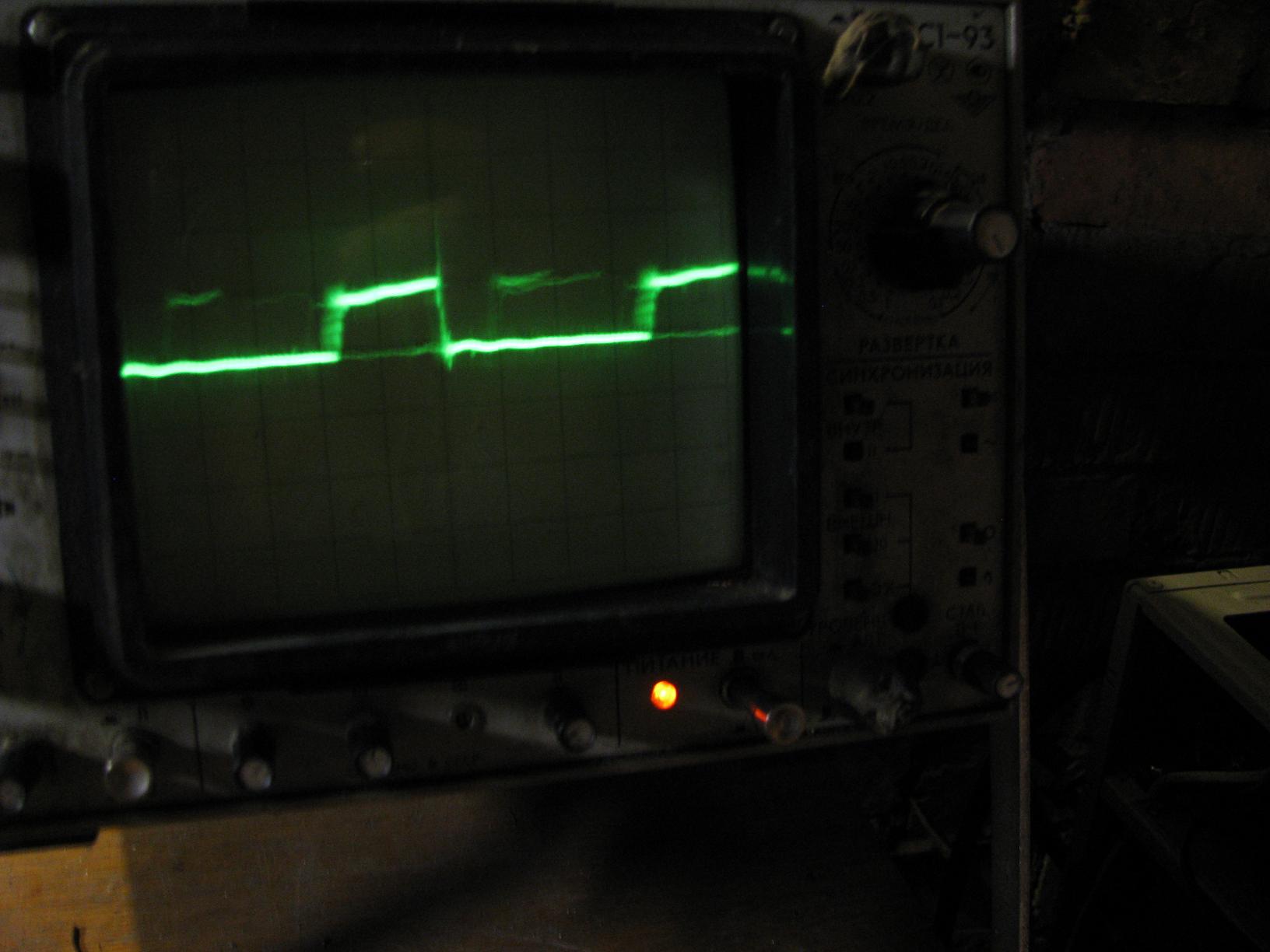

Ну раз есть ишо психи, которым неймется, и которые чтота делают, а не толька вотку жруть , то пару фоток, полезные будут. Тисканул их трохе, но сё равно великоваты. Менее нелизя, а то хрен че паймёш.
Осцилка на нагрузке ТТ.
При некст кандишэнах.sam_soft писал(а): Осцилка на нагрузке ТТ.
Шунт на 300 ампер. Вводы делайте сами.
