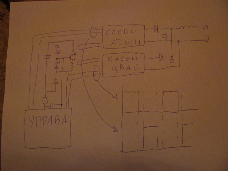

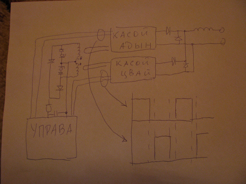

Здесь спарка ( счетверка) выглядит, как отдельные блоки питания, запараллеленные по выходам. У каждого источника свой трансформатор и всё необходимое. Все они могут работать независимо. И только суммируется мощность. Кто сколько даст.

Ну это не совсем так. Источники тока можно тиаретически паралелить сколько угодно. А вот с источниками напряжения дело хуже. Полуавтомат в этом случае не получится. Потому и рекомендую противофазную спарку на один дроссель.CeRgEj писал(а):Все они могут работать независимо. И только суммируется мощность. Кто сколько даст.
204 прошива именно и расчитана на противофазную спарку.
Плюсы в этом случае очевидны, из минусов - фактически нужно две силы. Но если сравнивать с двухтактником, то по деталям фактически добавляется есчо один силовой трансформатор и пару диодов. Зато никакого порева с динамическим подмагничиванием и не нада никаких пазлов по контролю вольт секунд. Тем не менее есть любители этих самых пазлов. Сам когда то ими увлекалси и все работало, но когда дойдет дило от тривиального ММА до навороченого МИГ все становится не так весело как вначале.
EWM , ESАB делают именно такие противофазные спарки для мощных трехфазных полуавтоматов и ТИГеров.
