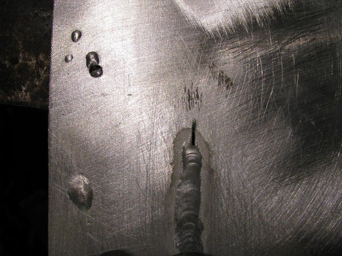

откопал пару жылизяк. учился на них. мож каму интересно.

Варил спецом на весу. Так сложнее но кое как вышло
ну вот уже есть знакомый сварщик!
уже можна нести заказы?

Ну эт громка сказано. Какой я сварщик, балуюсь в основном, Но даже такой порнографии , какой я наварил , научиться время нужно и аргон. Балон улетучивается моментом. А заправка послеждняя кажыся 20 баксов была.sssrsd писал(а):ну вот уже есть знакомый сварщик!
