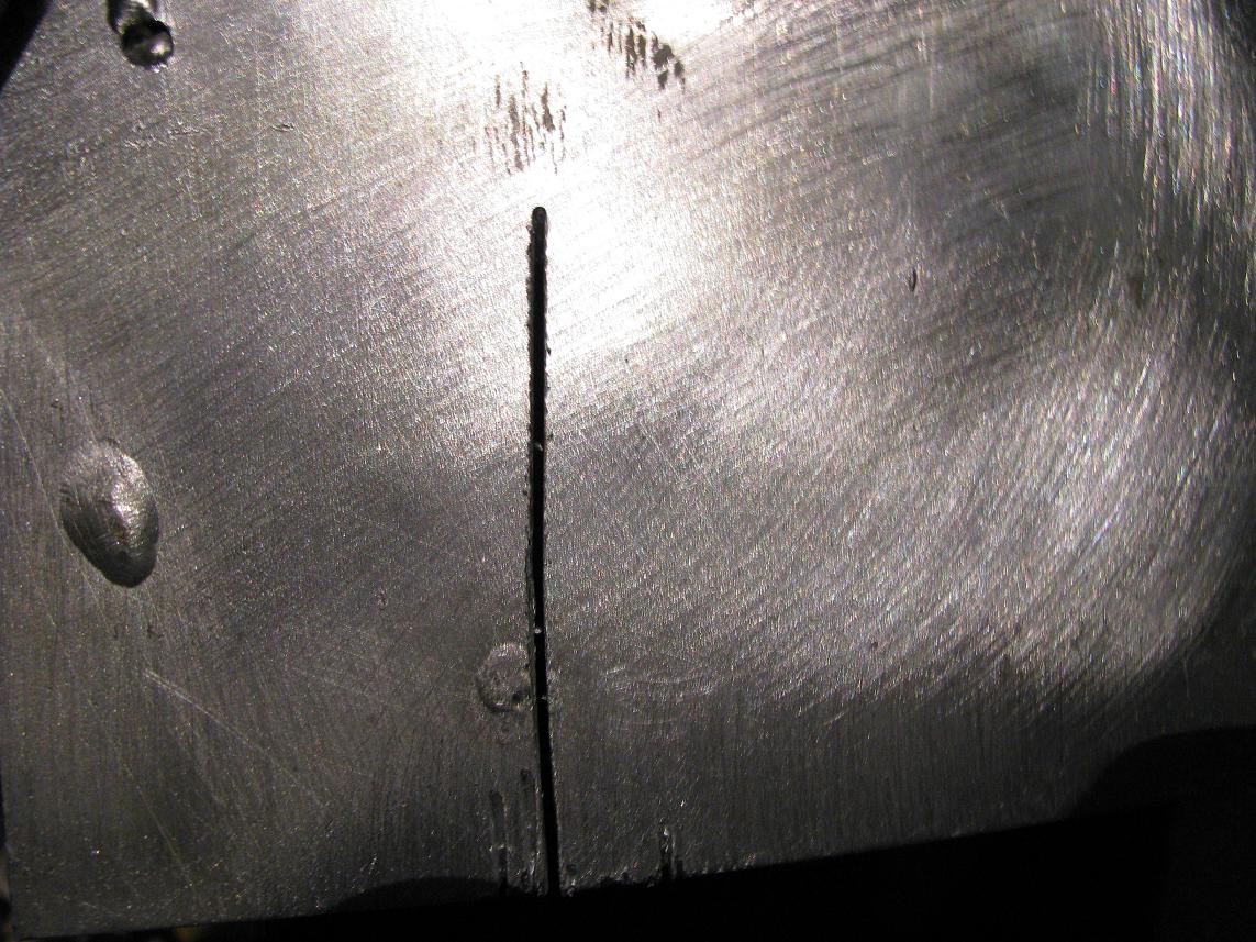

откопал пару жылизяк. учился на них. мож каму интересно.
Типа люмень вэлдинг эксесайз из буржуйского ресурса http://www.weldingtipsandtricks.com/alu ... ining.html
неплохо тама описано
вот тута ужо сложнее дело чем просто втупую шмалить присадки
Варил спецом на весу. Так сложнее но кое как вышло :)

Ну эт громка сказано. Какой я сварщик, балуюсь в основном, Но даже такой порнографии , какой я наварил , научиться время нужно и аргон. Балон улетучивается моментом. А заправка послеждняя кажыся 20 баксов была.
