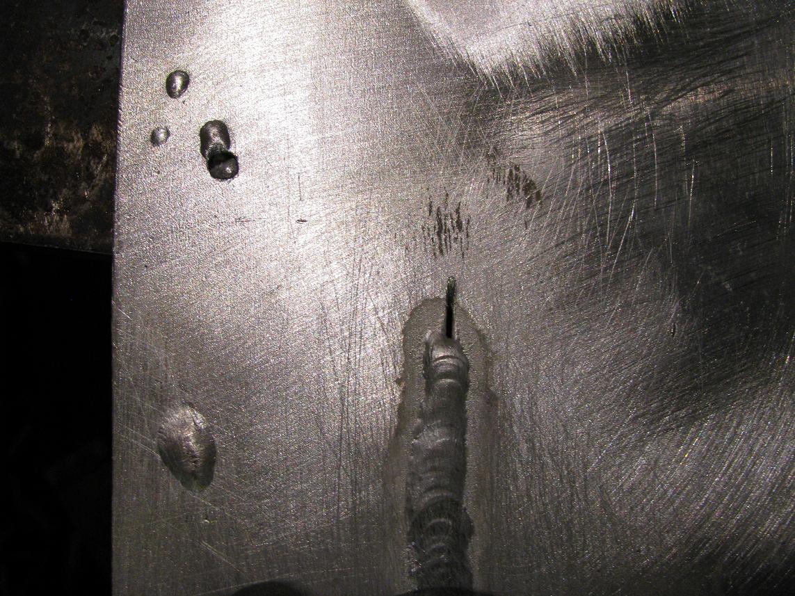

Варил спецом на весу. Так сложнее но кое как вышло
ну вот уже есть знакомый сварщик! уже можна нести заказы?

Ну эт громка сказано. Какой я сварщик, балуюсь в основном, Но даже такой порнографии , какой я наварил , научиться время нужно и аргон. Балон улетучивается моментом. А заправка послеждняя кажыся 20 баксов была.sssrsd писал(а):ну вот уже есть знакомый сварщик!

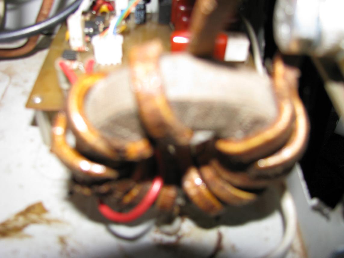

По моему всетаки 55 кольцо, но может и 53. И есчо насчот осциляря - открою страшную тайну. кольцо любое из любого феррита, лишь бы влезло витком 11 -12 подходящего сечения. Чем менее сечение тем лучше. Ибо на малых токах на переменке портит трансик дугу. Вот так У меня 11 витков, больше не влезло. Но и их хватает. щас только осцилятором и пользуюсь.

мож тогда на стерженек мотать? типа такsam_soft писал(а): кольцо любое из любого феррита, лишь бы влезло витком 11 -12 подходящего сечения. Чем менее сечение тем лучше. Ибо на малых токах на переменке портит трансик дугу. Вот так У меня 11 витков, больше не влезло. Но и их хватает. щас только осцилятором и пользуюсь.

можно, но тогда с двумя трансформаторами да и сам стерженёк оч хорошая антенкаsssrsd писал(а): мож тогда на стерженек мотать?
Не советую делать такое в сварке напичканой цифровой лектроникой. Проблем можно огрести по самые йайцы. ЕСАБ делает на кольцах и я по их следам иду.
не поленился скрутил крышку. Правда фотки не важные, но уж какие есть. Мож матрицу в фотике уже ухандохал , снимаю сварковарение. Больше не буду , и не просите

Про помехи - грузил на балласт слетел калибратор на градусники. Один канал сразу же 60 с чем то кажет.sam_soft писал(а): можно, но тогда с двумя трансформаторами да и сам стерженёк оч хорошая антенка

Про колечко на осциль - изначально у тебя на пикчах проскакивала надпись к65, его и прикупил К65х40х9 сгодиться?
