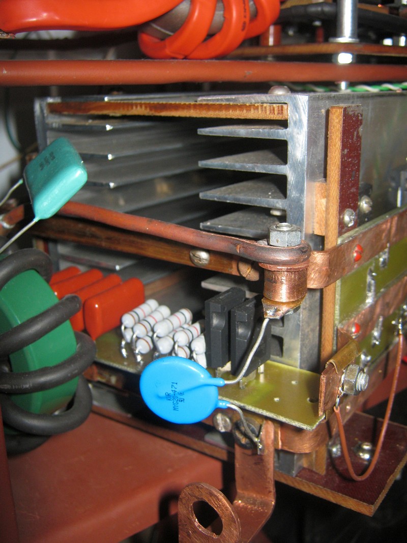

Ясны пень диоды выбрасывать. Диоды  только для развязки управления от сапрессора, без последнего диоды теряют смысл.  Штота не пойму как варистор подключен на фотках выше.

Варистор подключен нижним выводом к отводу на байонет ( на "железку"), верхний вывод в общей точке с холодным концом транса осциллятора и вторым выходом моста (на "держак").sam_soft писал(а): Штота не пойму как варистор подключен на фотках выше.
