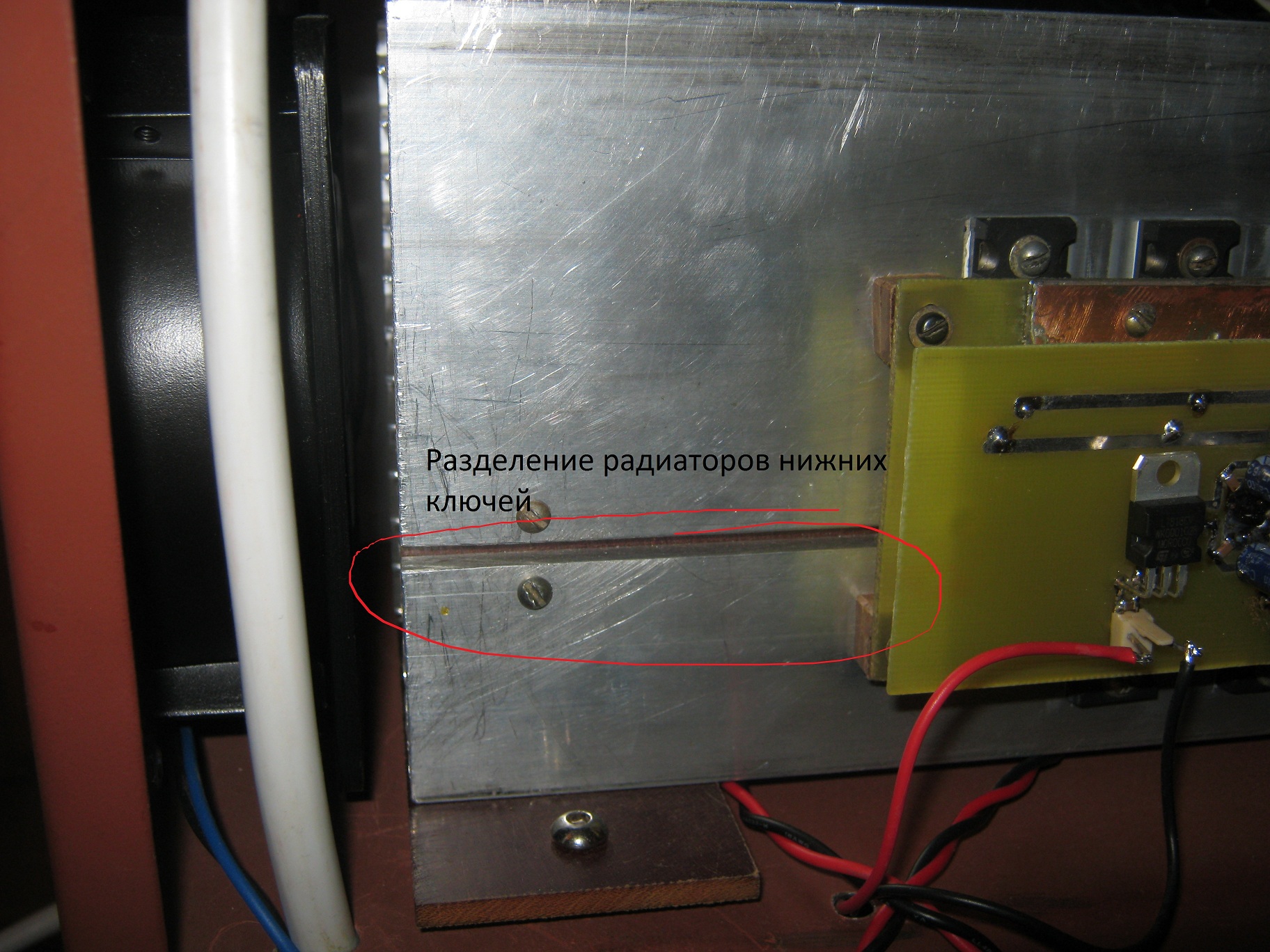

Я поставил в плечи EN по 6 штук, в плечи EP по 4-ре штуки. Итого 20 штук. ( Фотки выложены). Есть мнение, что для EN нужно по 8 единиц транзюков и я изначально так и заказал и по охладителям тоже брал в расчет это количество. Но все-же остановился на 6-ти, по причине обговоренной в этой ветке выше.
Но все-же считаю необходимым добавить следующее. Кто решится собирать баян - так это дело требует немало времени. На момент покупки комплектуха для баяна стала около 120 бакинских, это с охладителями, транзюками, кулером и прочей мелочью. Тем не менее я никого не отговариваю и не агитирую. А баян работает :)

На фото 1 охладители ALPR-300X123, длинной 300 мм, высота 123, площадь каждого 3450 см2. Кулер 220 Вольт, 22 Вт, 164 кубика, остальное 50S , 30EPH06.
Монтаж элементов на радиаторах соответствует нижней и верней частям схемы, этом слудет учитывать, что фланцы транзисторов и их коллекторы соединены. Следовательно для организации нижней части схемы (дальше «нижние ключи») один радиатор следует распилить с учетом выделяющегося тепла а плечах. Радиатор верхних ключей остается монолитным.
фото1
фото1
