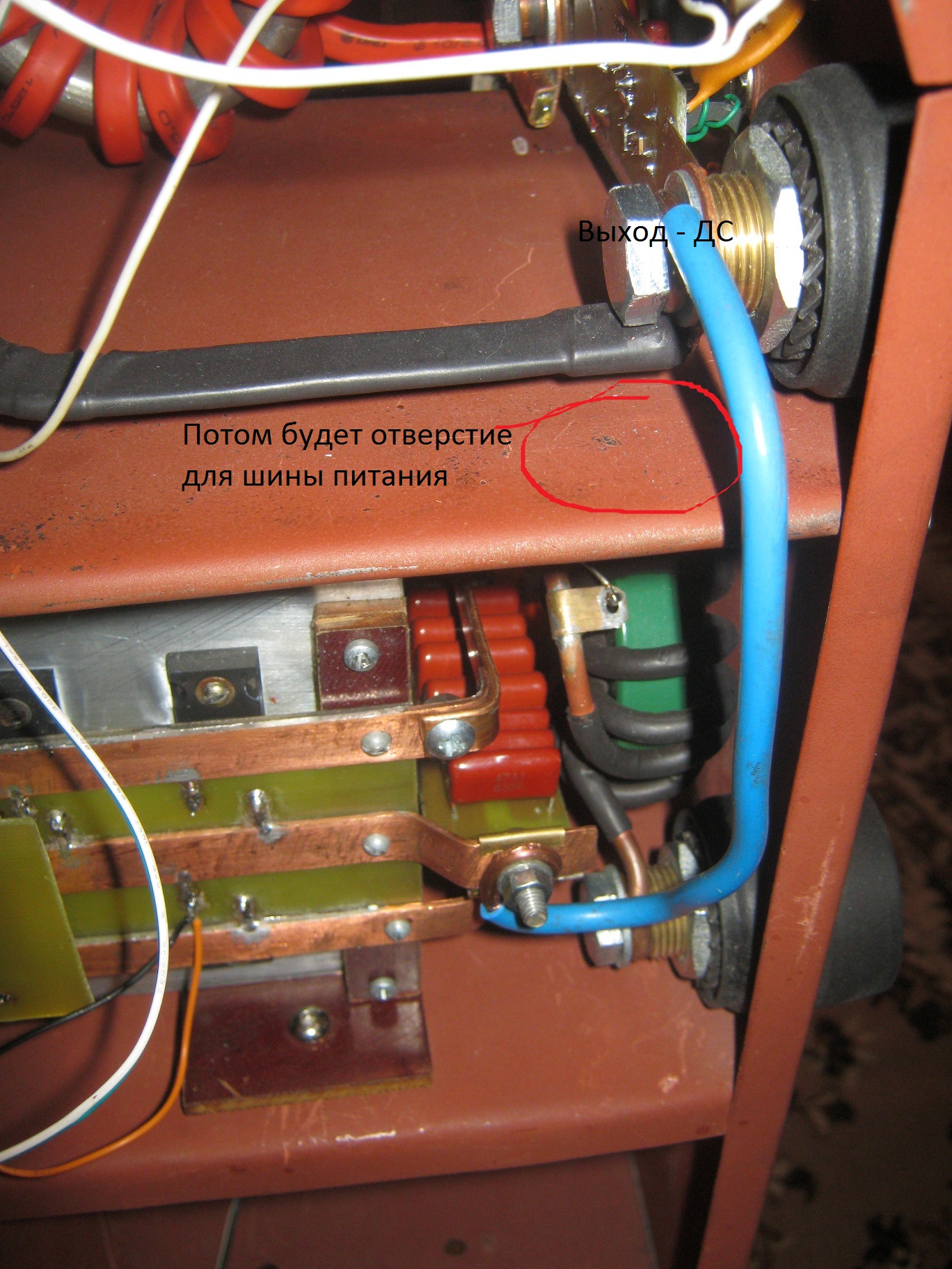

Отверстия для привинчивания транзюков сверлятся промеж ребер охлалителей. Этим тоже определяется  их положение и конструктив в дальнейшем. Для примера, ошибочное (на одно ребро) сверление отверстий.
Исходя из полученного размещения транзисторов делал две платы с силовыми выводами:
Силовые платы верхних и нижних ключей отличаются. Фотки "голой" платы нет, потому выкладываю что есть, принцип должен быть понятен. (На драйвера не обращать внимания)
Продолжаем раасматривать ту-же плату. На фотке питание временным проводом.
Та-же тема, только со стороны питания +ДС.

Komrad Большое Вам Спасибо за фоторепортаж, за проделанную работу , все очень здорово сделано, компактно .
Теперь буду искать такие радиаторы и шинку (транзисторы уже заказал 25грн. за шт.)

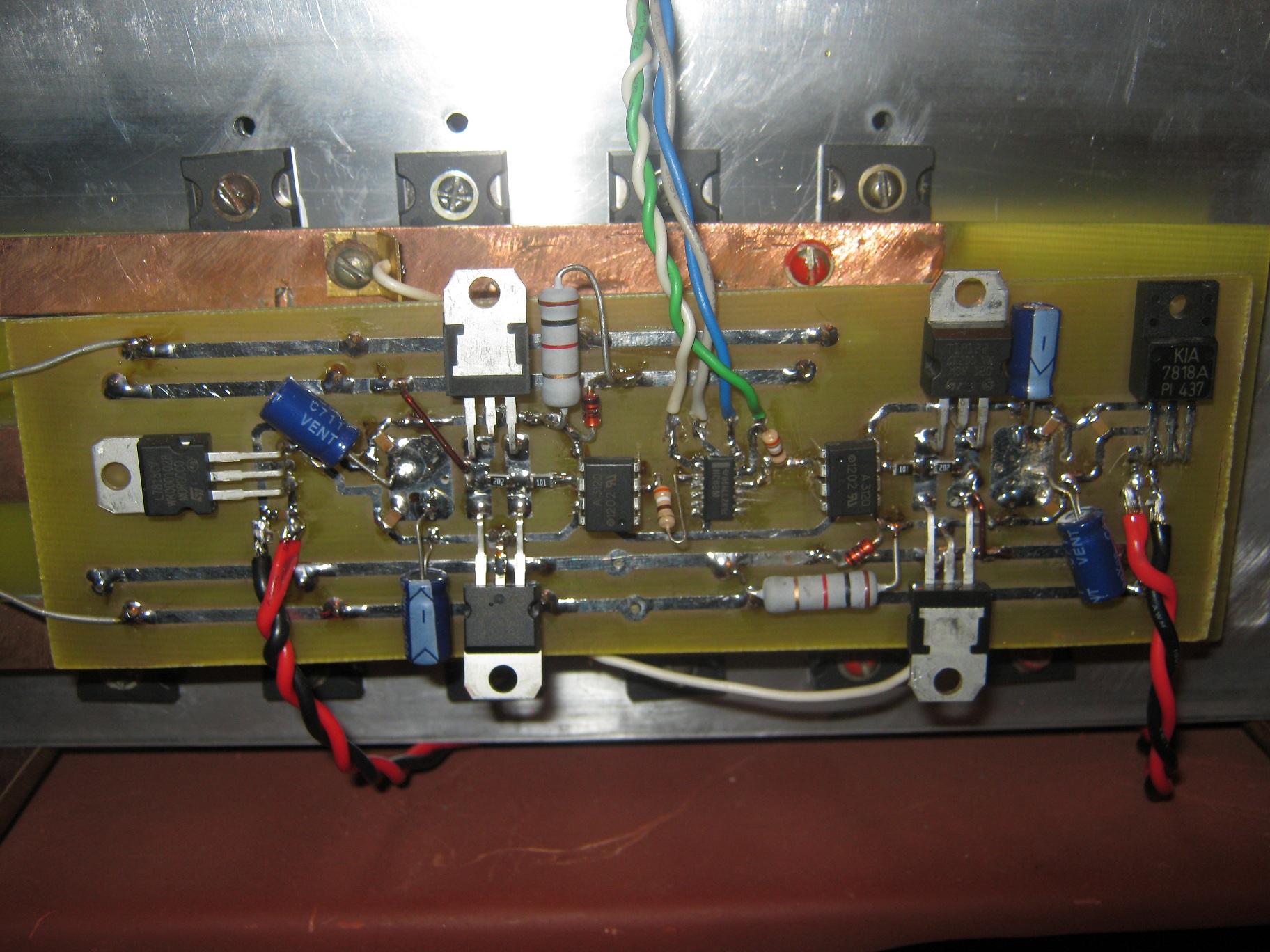

Ну и продолжение. В lay-выкладывать не буду, а картинкой пожалуйста. Подогнать можно будет под "себя" без проблем. Главное-передать суть.
По драверам пару слов. Плата сделана и как "простая",и с возможностью организации отрицательного напряжения на затворах. Все решается путем перепайки пары деталей.
Для примера рисунок пойдет.
Практическое воплощение этой конструкции на фотке ниже.
