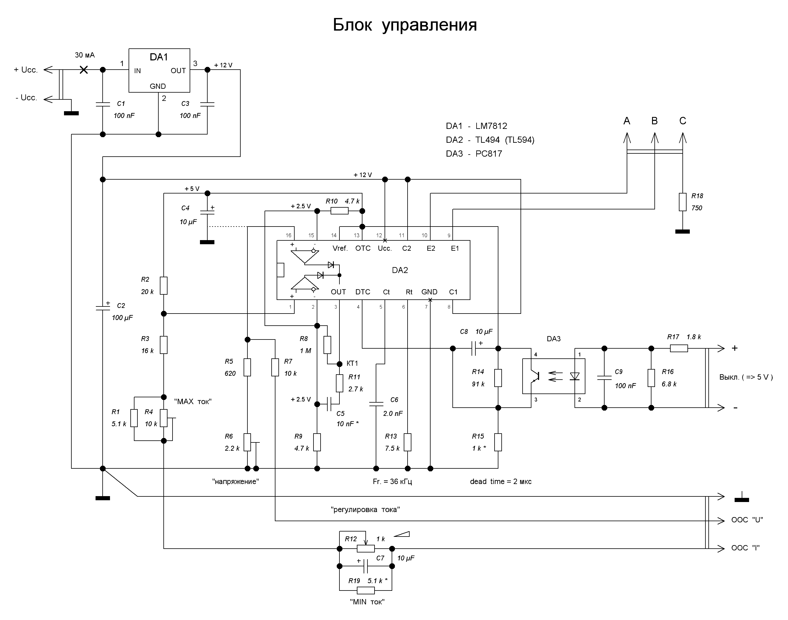

Петрович:
Не знаю видел, ли ты эту схему?, но питание бутстрепным способом на мой взгляд, более перспективно в плане защиты от сквозного тока да и источник только один.
Схема мне эта нравится, но разводку в Lay не люблю...
Re: Сварочник Петровича
Нет, не видел. Если б видел, то и делал бы именно так. Более того, делал бы мост, а не Косого. Мне даже в голову не приходил такой вариант. Всвязи с этим, если можно, несколько вопросов:
1. Без минуса не очень опасненько? На "Городе мастеров" писали про помехоустойчивость?
2. Вот это волшебное слово "бутстреп", оно мне не понятно, хотя я его последнее время слышу всё чаще. Если можно, что это?
3. А нет-ли аналогичного варианта питания для Косого?
4. Может опубликуем?, если у Вас с авторством всё впорядке?

Я не очень понимаю тонкости, но схема привлекла простотой. Что это бутстреп? В чем соль?
И куда подключены идущие от оптронов стрелочки с цифрами 1 и 2 ?
Надо соединить цифирьки 1-1 и 2-2 соответственно. Транзисторы включаются от 494 по диагонали, как и положено мосту.shuninm писал(а):Я не очень понимаю тонкости, но схема привлекла простотой....

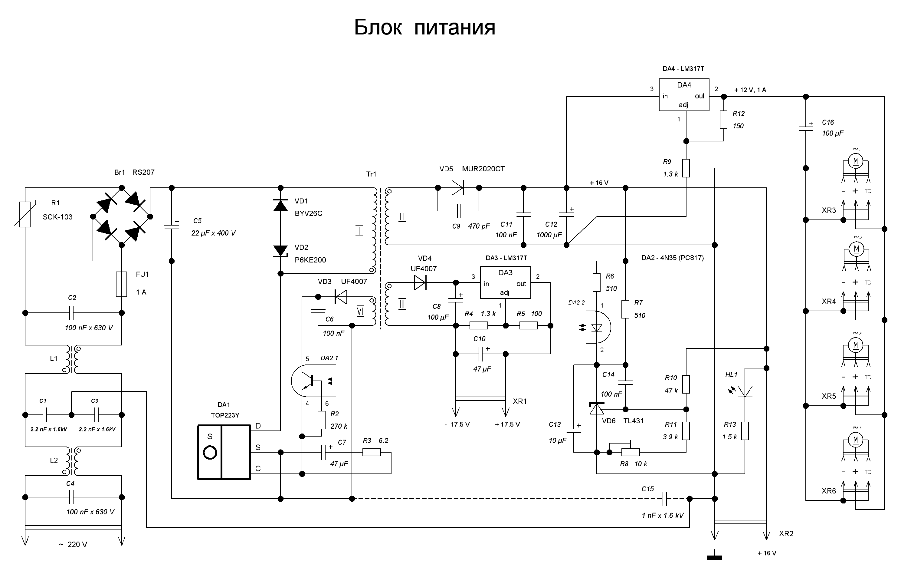

Ну по схеме позволю себе несколько слов для затравки коллектива.
БП конечно удивляет наличием 317 стабилизаторов при наличии оптрона, особенно при наличии 431 стабилитрона. Всё же 431 стабилитрон-это уже очень прецизионный прибор, обеспечивающий ну очень высокий коэффициент стабилизации. Такой в данном приборе думаю не нужен, а тут ещё 317. Что Вы там стабилизируете? TL431 способна питаться от чего попало, вплоть до 30 вольт. (по памяти).
2. Мне понравился способ питания драйверов выходных транзисторов. Думаю, что прикинув можно так же применить и минус, но относительно +310.
Вот для "Косыгина" что-то аналогичное не вытанцовывается.
