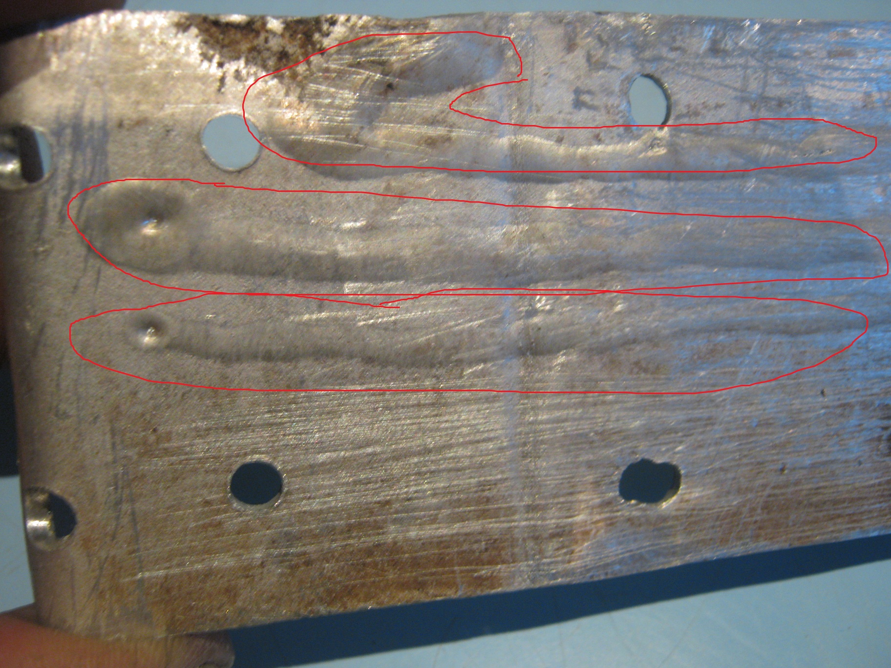

Сегодня поставил пару экспериментов. Первый - смотрел осцилом тычки "на дуге". Довел задание до 140-ка Ампер. С тычками порядок, но вот для электрода 1.6мм такой ток пожалуй тяжко, раскаляется не по детски. Вольфрама большего диаметра под рукой нету, на том пока и остановился.
После выставил 100 Ампер, 75 ГЦ, EP 20 и протянул четыре ванны по образцу 2.8 мм. В сумме получилось около полуметра такого "шва". Изначально расчитывал погрузить аппарат подольше, но образец оказался маловатым и разогрелся будь здоров. Второй, третий и четрвертый проходы почти "вываливались", я к такому развитию событий не был готов( в плане не заготовил более весомый кусок алюминия) ну и эксперименты пришлось прекратить. Время действия засечь не догадался. Тестер с термопарой показал изменение температуры монолитного радиатора на +3 градуса. На "палец" все холодное.
Теперь надо найти образец помассивней, чтоб поганять подольше.
