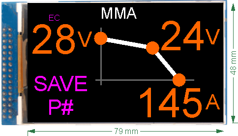

Интерфейс MMA
Зона высвечивания 28V - активизируется при входе в режим и сразу регулируется энкодером
Зона высвечивания 24V - зона тачпада для кнопки US - задание жёсткости дуги
Зона высвечивания 145А - зона тачпада для кнопки DS - порог жёсткости дуги
Зона высвечивания SAVE P# - зона тачпада для кнопки Torch - сохранение параметров программы

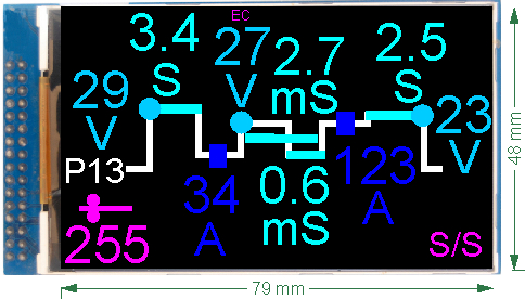

Интерфейс MIG/MAG
Зона 27V - активизируется при входе в режим (базовый параметр для режима)
Зона 29V - зона кнопки US - стартовое напряжение
Зона 3.4S - зона кнопки PonT - время действия cтартового напряжение в сек.
Зона 2.5S - зона кнопки PoffT - время действия в сек. конечного напряжения
Зона 23V - зона кнопки DS - время действия в сек. конечное напряжение
Зона 255 с закорючкой - зона кнопки Fst - задание скорости подачи (Шаг 0.1 м/мин???)
Зона 0.6mS - зона кнопки Acf - время паузы в мс
Зона 2.7mS - зона кнопки Acb - время импульса в мс. Если ноль, то импульс автоматом отрубается
и истошник ведет себя как классический CV.
Зона S/S - зона кнопки Torch
Зона 34A - зона одновременного нажатия Acf + Acb - ток паузы в импульсе
Зона 123A - зона одновременного нажатия PonT + PoffT - базовый ( пиковый )ток

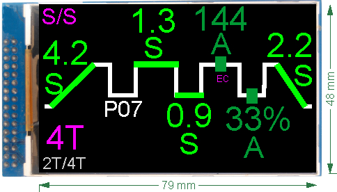

Интерфейс TIG DC
Зона 144A - активизируется при входе в режим (базовый параметр для режима)
Зона 4.2S - зона кнопки US - задание времени слоуп ап
Зона 1.3S - зона кнопки PonT - время базового тока в секундах с шагом 0.2сек
Зона 0.9S - зона кнопки PoffT - время паузы в секундах с шагом 0.2 s
Зона 2.2S - зона кнопки DS - время слоуп даун
Зона 4T 2T/4T - зона кнопки Fst - По умолчанию 4Т. Режим сохранятся (по началу сварки) и
восстанавливается при вкл. Наличие 2Т показывает точка в старшем разряде 7-ми сегментника.
Зона 123A - зона одновременного нажатия PonT + PoffT - задание тока паузы в процентах от
базового тока. Если время паузы нулевое , то пульс рыжым автоматически отсутствует
P07 - высвечивается если вызвана предустановка (программа)
Интерфейс TIG DC

Как завершается ввод - нажатием кнопки ПУСК на держаке/гане/торче (или S/S на клавиатуре/тачпаде)?
Да именно так. Пока удалось найти 3.6", 240х400 - рабочая версия, попался 4.7" 240х320, но тачскрин к нему еще не обнаружил. Это было бы самое оно.sam_soft писал(а):Насчот дисплейка, есчо раз говорю , мое мнение - чем больше тем лучше, не разрешение, а сам скрин поболее.
Рашьше уже докладывался, большее разрешение проблематично будет тянуть на AVR.
