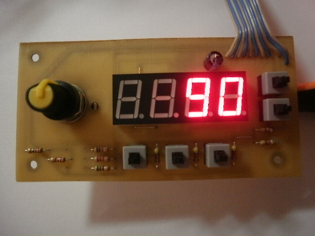

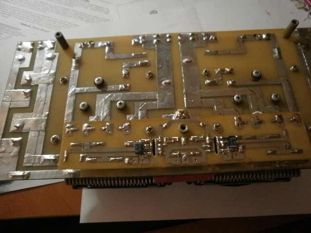

В подтверждение того, что мои намерения это не пустой треп выкладываю фотки сделанных узлов.
