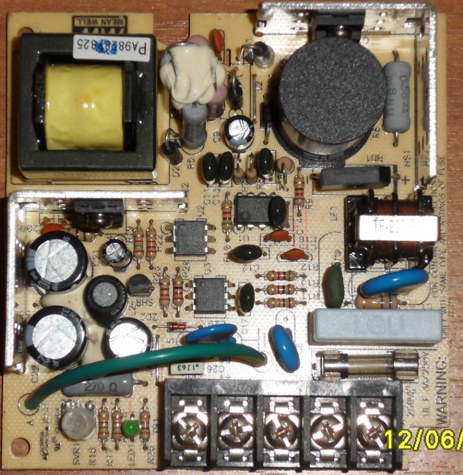

Валяется вот такой блок питания ,чтоб такие делать нужно время а если хуже с делаеш то может вообще ни чего не получится.Особо внемание уделить намотке транса.По этому если сам не готов такое творить то лучше готовый что кагдато сам так и поступил напокупал кучу готовых и радуюсь.
Это чтоб камплекса не возникла
