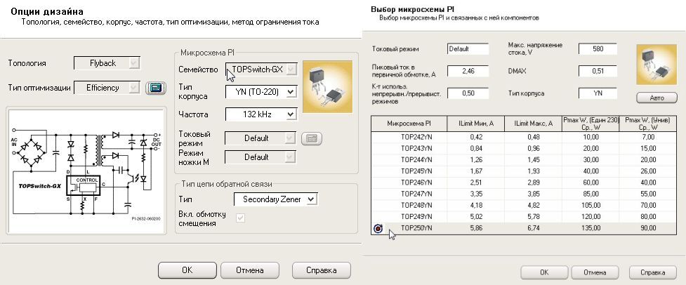

kava писал(а): Затем скачайте например PI Expert Suite 8 (програмка моделитования для семейства TOP ов, она с русским интерфейсом и справкой) после изучения справки создайте новый прект введите желаемые данные укажите топологию Fluback, семейство TOPSwitch-GX ну и дальше то что хотите получить,
Я уже тут выкладывал ссылку на свежую версию PI Expert Suite, тока хантмастер говорит программа хреновая, не то число витков дает, скока он намотал в трансик и не ту модель ТОРа.

ajsn писал(а):...тока хантмастер говорит программа хреновая, не то число витков дает, скока он намотал в трансик и не ту модель ТОРа
Да ужж... Походу в этом гребаном Power Integrations одни дебилы сидят, расчетных программок писать не научились, шапками их закидать надо, главное у нас паяльник есть, а они там пускай свои витки сами мотают. :roll: :lol:

Я не говорил что прога хреновая просто в ней нет топа 250у.
Харош глумиться. :!:
Re: БП сварочного инвертора.
hantmaster писал(а):в ней нет топа 250у
бред

hantmaster писал(а):Я не говорил что прога хреновая просто в ней нет топа 250у.
Да есть он, сеиейство TOPSwitch-GX выбирай, скачай русский PI там все в справке написано по русски.
hantmaster писал(а):Значит набор деталей , TOP250YN , диодный мост rc207, кондеры электролиты 10мфх400в-2шт. ,10нфх630в,1н4148,стабилтрон12в, Р6КЕ200, FR307, PC817, uf5408(на управу15в), uf4007(3шт на опто драйверы), лампочки на 25вт :D , хотя я так понимаю вторичка не столь важно главное добится роботы топа без вылета.
Вторичная обмотка очень важна, особенно обмотка смещения и ее расположение, какое у тебя железо?

Феррит из компового бп тип ЕI сечение среднего керна 120мм2. Токошо поновой перемотал трансформатор без результатно... Обмотка смещения намотана первая после пер вого слоя первички.
