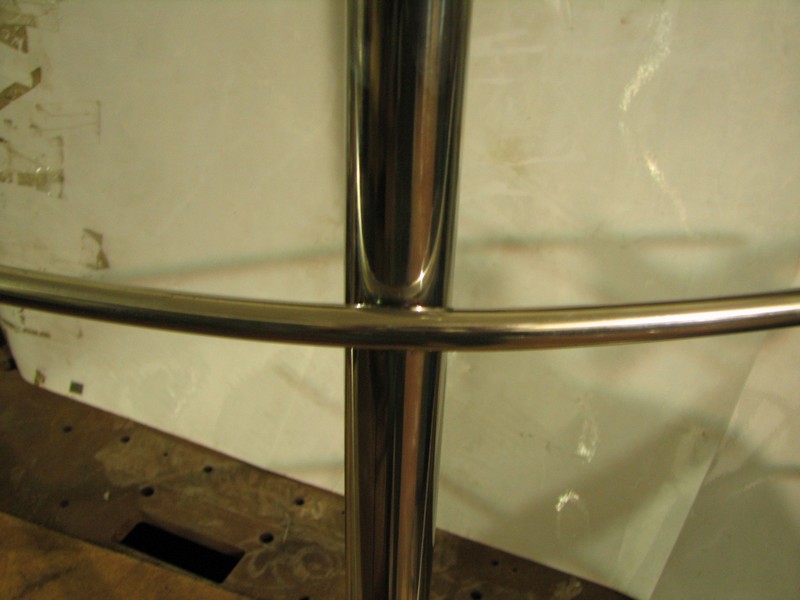

Швов нигде увидеть невозможно, пост шлифовка и полировка потом до зеркала все - подрезки, прошлифовки, ямки, недопустимы, тупо радиус обработки около 3мм, потому шва увидеть нельзя выглядит как монолит. Почти весь караван в нержу одевали - отбойники, перила, ограждения, фонтан, вообщем почти все где сварка, ну и чернуха пожарная и запасная была , требования по приемке то же очень жесткие, любая точка, шарик, недополировка и весь договор на пару месяцев на устранение, а их больше десятка было. Если не стер найду швы.
... нельзя впихнуть невпихуемое, связать несвязуемое  ...
Нашел
Качество фоток не очень, сделано КПК ASUS P535 20.09.2007г
стойки ограждения лестницы в доме
									Это именно для одного из "Барабашовских", качество есно пожиже, да и заказ был так себе.Komrad писал(а):Не удивлюсь, если это домик , скажем, хозяина торговой точки на Барабане...

поперечина ограждения (вид снизу)
