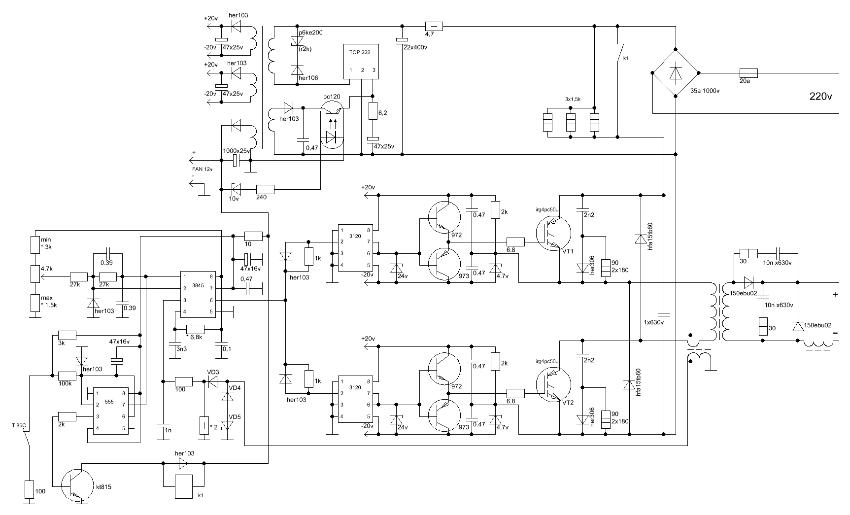

Повторяю, конструкция не моя. Скачал её в свободном распостраненни в Инете.
Автор Юрий Лисов. Фийл в Word_е всё расставит на свои места. Куда и как сбросить?
Хорошо бы если Петрович или кто другой Lay сделал... :roll:

Питание бутстрепным способом
На эти грабли я уже наступал. Эта схема работает но не в сильноточных агрегатах типа сварочников. IR2112 драйвер полумоста. В инете выложены схемы для сварочников когда используют ее драйверы но питают их от специального изолированного источника. Как я понял за счет выбросов на идуктивностях проводов и их сопротивлении бустрепные кондеры не заряжаются до нужного напряжения и силовые транзисторы бахают. А так, когда токи в милиамперах, все прекрасно работает.
Re: Сварочник Петровича
BM3000 писал(а): Эта схема работает но не в сильноточных агрегатах типа сварочников....Как я понял за счет выбросов на идуктивностях проводов и их сопротивлении бустрепные кондеры не заряжаются до нужного напряжения и силовые транзисторы бахают....
У меня нет свободных денег и желания проверять схемы без поциклового ограничения тока коллектора.
Я просматривал материалы фирмы "Интернейшнл Ректифаиер" (по диадонали). Я не нашёл там рекомендаций по однополярному питанию драйверов затвора IGBT транзисторов при работе на больших токах. Может что-то просмотрел и было это два года назад.
Может в будущем и будет всё так просто, но не сегодня.
Что б ни кого ни обижать попробую обьяснить по понятнее. На простом примере. Я разрабатываю промышленную автоматику. Управлять приходится мегаваттами.
Можно просто понавешать релюх на соответствующие разряды процессора и написать программу, и оно будет работать. Включаться поочерёдно в зависимости от поступающих сигналов датчиков. Так и делают простые радиолюбительские схемы.
А вот как делают профессионалы.
Прежде чем включить релюху, проверяется работает-ли в данную микросекунду аварийная сигнализация, затем проверяется не является-ли включение реле результатом пробоя транзистора ключа, затем проверка, не сгорел-ли процессор, совпала-ли контрольная сумма в теле программы и цел-ли у него выходной ключ и лиш затем эта команда принимается к исполнению. Попробуйте уловить разницу. Но именно такая разница в подходах отличает профессионала от любителя, именно поэтому я до сих пор не сижу в тюрьме. Здесь на этом форуме мы все любители, но есть же предел.
Это я о том, что питание затвора IGBT должно быть двухполярным если мы комутируем токи 30-50 ампер. Ну разве большая проблема намотать в БП 6+3 витков? Прошу высказываться.

В голову пришла мысль а что если всетаки применить бустрепный способ но напряжение на бустрепных кондерах сделать раза в два, три больше напряжения необходимого для надежного открытия транзисторов. А потом стабилизировать какой нибудь мелкосхемкой. 7815 или чем нибудь другим. Это было бы надежней.
http://Avpopov2008.narod.ru/
BM3000 писал(а):В голову пришла мысль а что если всетаки применить бустрепный способ но напряжение на бустрепных кондерах сделать раза в два, три больше напряжения необходимого для надежного открытия транзисторов. А потом стабилизировать какой нибудь мелкосхемкой. 7815 или чем нибудь другим. Это было бы надежней.
Значится так, смотрим Шит. Предельное допустимое напряжение на затворе -+20 вольт.
Заряд затвора (макс) Qg для IRG4PC50U 270наноКулонов.
Берём калькулятор и умножаем заряд затвора на максимальную частоту переключения 50 килограмм. Получаем максимальный ток при переключении драйвера, а точнее при включении 270*10^-9*50*10^3=13,5 миллиампер.
Ребяты по разным форумам рекомендуют от 50 до 100 миллиампер.
Вот кому не лень соберите эту схему-му и проверьте, даст-ли она этот ток. :?:
Надо придумать какую-то эквивалентную схему и нагрузиться на резистор. Если кто проверит, поделитесь плиззз.

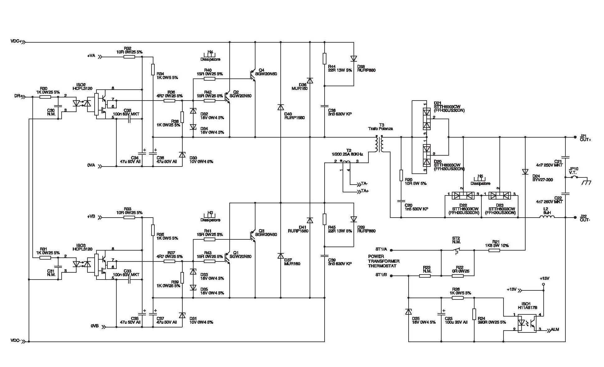

Зачем выдумывать велосипед?? Всё уже и так обсосано в этой топологии и есть масса готовых решений. Смотрите братские форумы...
Тут главное LAY нарисовать
Юрий_SH писал(а):Зачем выдумывать велосипед?? Всё уже и так обсосано в этой топологии и есть масса готовых решений. Смотрите братские форумы...
Ну вот это уже более зрелые схемки. В первой 972 и 973 явно перебор, а так ничего.
А что тут Lay-ить? Те же яйца, только в профиль.
