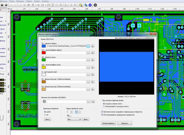

Не видит он, по крайней мере у меня. Даю картинку слоя Ф1, что означает фольга1.
По контуру вопросов нет.
Сверловку ЛАЙ делает нормально, но при просмотре глючит. Смотри ДИПом. Там такая же хрень, импорт/экспорт.

На картинке вижу Гербер но это импорт а нам надо экспорт если создать файлы.
Цвета у меня нарисованы правельно скидывал картинку выше в сообщении красный это первый верхний слой Ш-1,жёлтый второй на макросе он зеркально отображается Ш-2.Светодиоды переправил на катоде стоит плюсик чтоб видно было что куда паять.И последнее половина платы в Дипе у меня готова а второй нет если надо то подкину.
Понял в чём дело открыл файлю свои импортом в Лае заливку пришлось скинуть получилась двыхцветная плата т.е остались проводники но надо ещё подумать над этим

PAVEL писал(а):На картинке вижу Гербер но это импорт а нам надо экспорт...
Я понял что ты не понял. Да, создаём, а чтобы посмотреть, смотрим через импорт. Т.е. создали-посмотрели и т.д.
Вот они тебе и сделают синий квадрат.
Re: DipTrace обмен опытом
Да но я смотрю платы через Гербер он всёкажет правильно ,как нарисовано и заливку тоже
Для оверстий надо создать другой фаил Ехселлон тогда правильно импорт открывает их ,кажись разобрался
