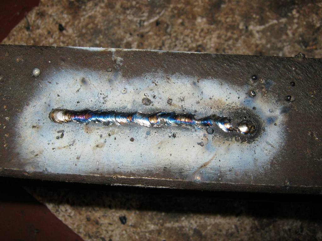

не могу не похвастатся вот фото ,и всем СПАСИБО что откликнулись!
