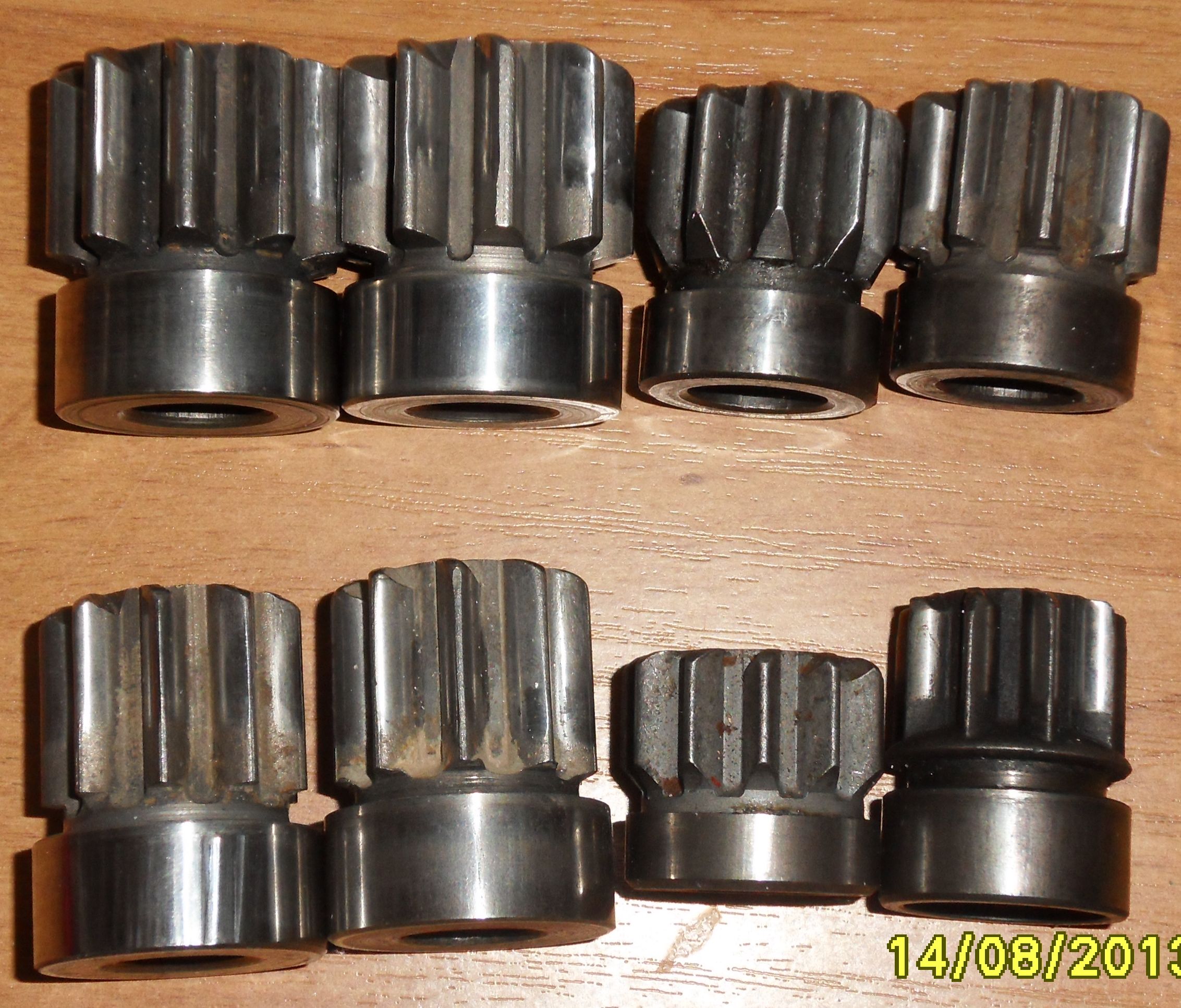

PAVEL писал(а):то что надо на любой вкус хоть два ролика хоть четыре проблем не будет .Сейчас картинку скину
От чего железяки? Каков диаметр ролика получится?
В одноплунжерном насосе высокого давления имеется 1 шестерня диметром 30мм - 29 зубов и 1 шестерня 26мм - 24 зуба. Высота зуба 3мм. Так что разбомбить придется 2 трактора :lol: :lol: :lol:

mehanik писал(а): От чего железяки? Каков диаметр ...
Это обгонная муфта привода маховика или просто деталь от стартера бэндекс с разных моделей машин .Диаметры примерно одинаковые от грузовых гтето 30мм по наружи сама шестерня больше но не увсех внутренний 15,6 одинаковый,эти шестерни калёные примерно 50-55ед так что перед проточкой или ещё что им надо сделать отпуск после можно опять закалить.Число зубъев сильно роли не играет , главное одинаковое число зубъев.
