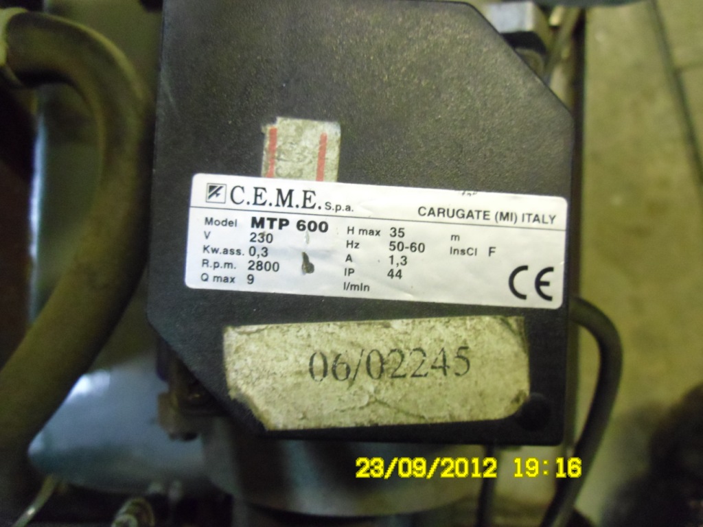

Вот нашол фотки моего насоса,выкладывал в соседней ветке.
hantmaster писал(а):3 бара для такого насоса как у Комрада много кишки выпустит сравнительно быстро (мотор греться будет) я настраивал 1,5 и проток нормальный вот нужно было время засечь сколько литров в минуту...
Вот посмотел на шильдик мотора охлаждайки Змея и прицепляю свой шильдик. Конечно все может быть, но не похоже на скорый кирдык

Н макс.35 метров это значит 3,5 бара максимум Но 1,5 з головой хватит и двигатель не будет перегреваться . Я ж на видео менял давление и слышно было как насос в нагрузку начинал работать. На чипмейкере в теме про охлаждайку кто то писал что на максимуме двигатель до 60 грелся и он поставил байпас и настроил 1,5 бар
у меня точно такой же насос как у вас на одном заводе в кетае сделаны но разные барыги заказали вот и зовутся по разному. А у Змея насос на насос фроника похож...
