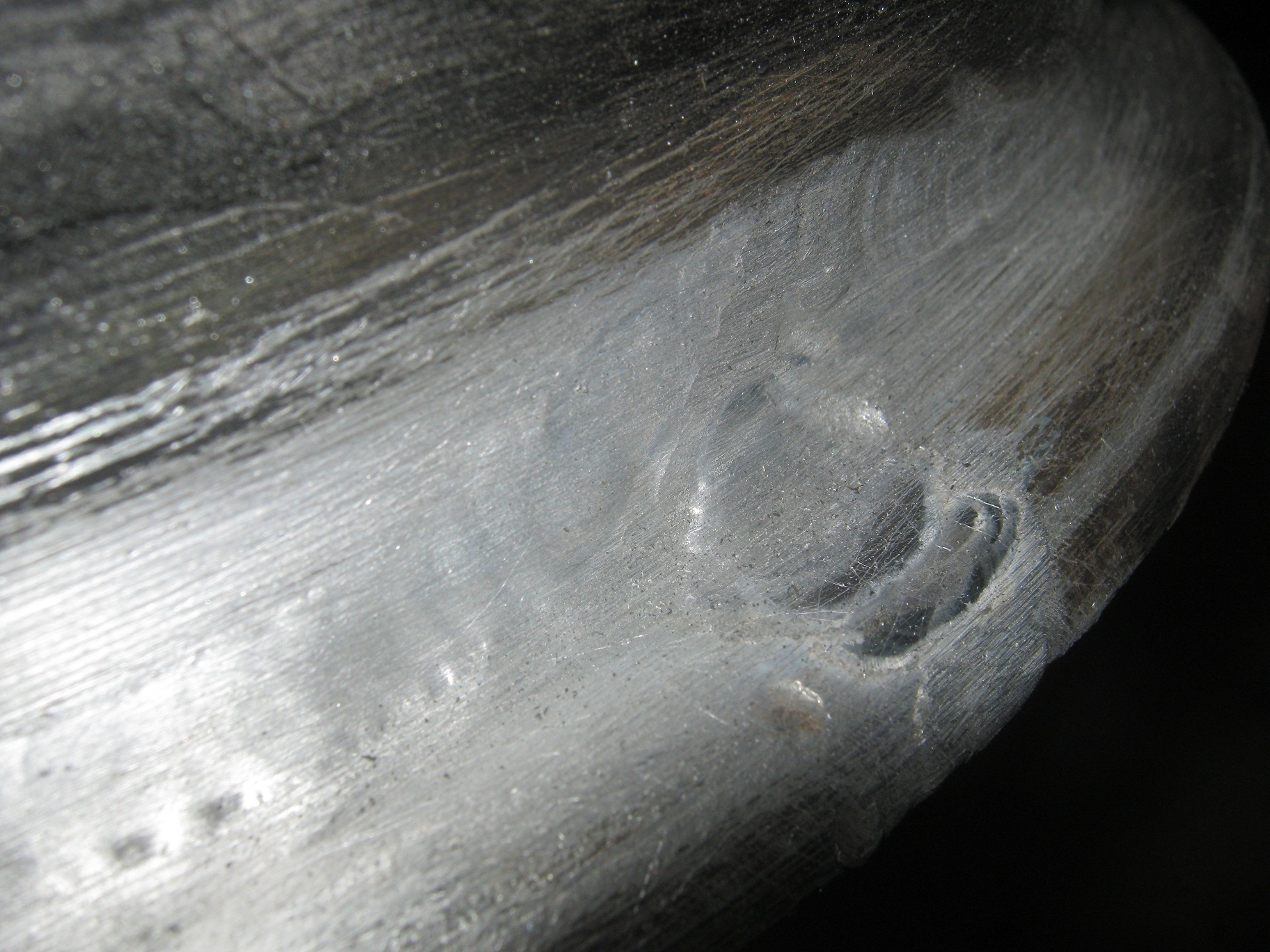

Прошивка 206, ток 220А, баланс 30, очистка 50%, частота 100 Гц - ОЧИСТКА ЕСТЬ, дуга горит без пердежа, плотно. Хотя попал при 220-ти амперах на те параметры, при которых по спаду тока есть скачек. Выбило из детали кратер приличный. На 210 небыло, тоесть это то, о чем Вы писали некоторое время назад.

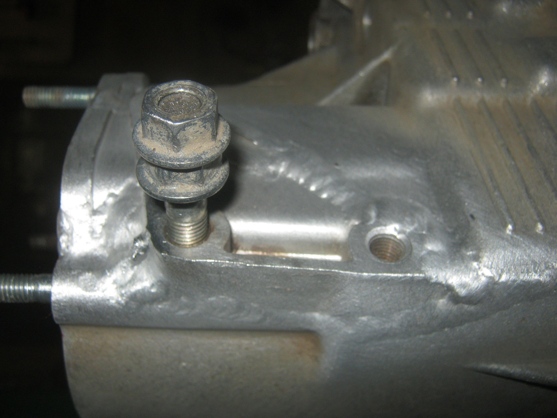

Мне сегодня подвалила "настоящая" ТИГерская работенка. Коробка с отбитым куском и диск с трещиной. Коробка варена 4043, диск 5356. Ну с диском нормально, а вот с полукартером посношался...

Комрад на первом фото видно кратер , а на всех остальных вроде как току не хватает для сварки. С кратера могут при нагрузках трещины начать ползти. Вы подогревали детали?
