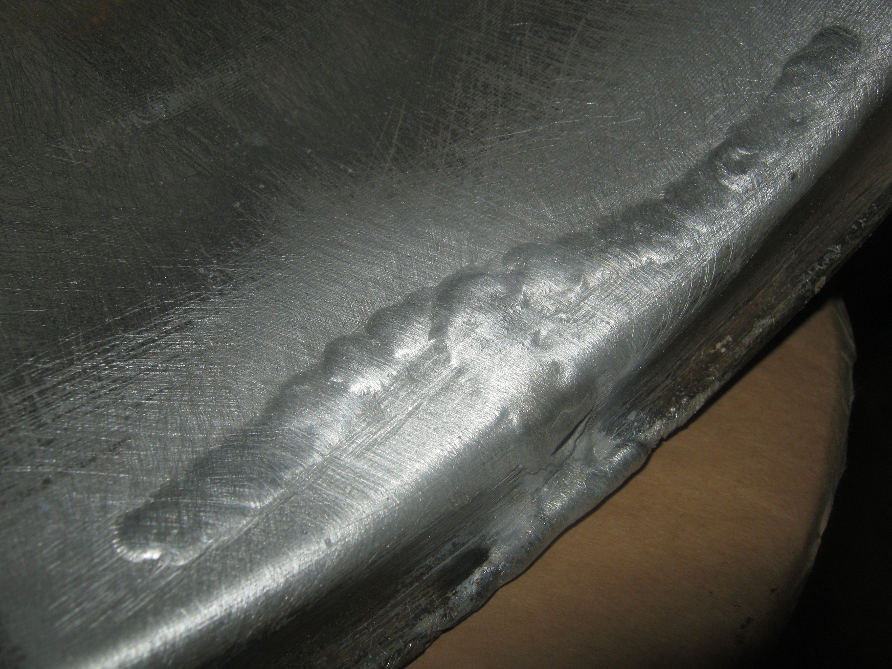

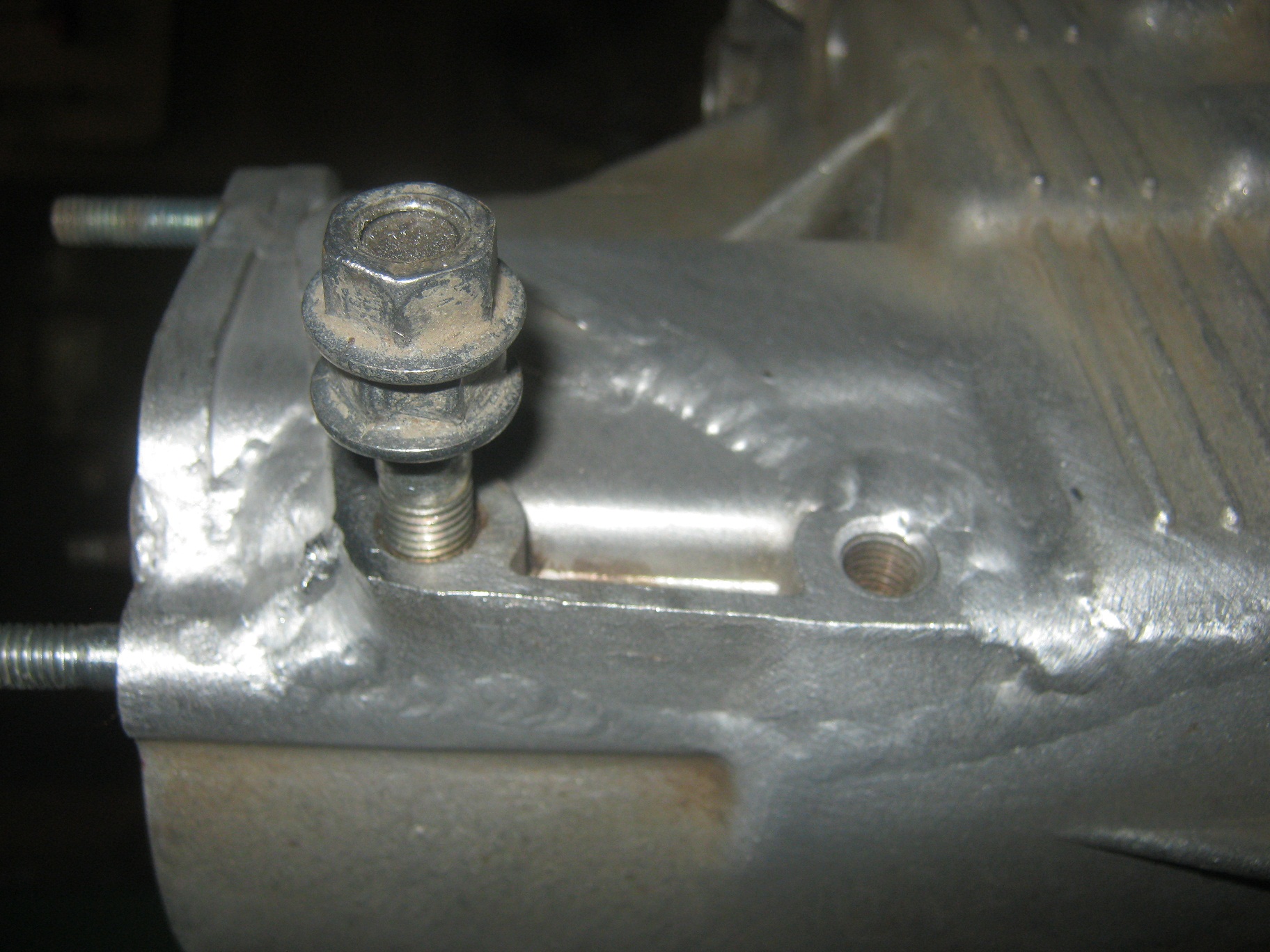

Ну как сказать не очень толстый. Взял носок стартера Газелевский, там есть места под 8 мм, где ребра жесткости - плавится сходу. Сделал три прохода по 6 см, кабель массы 16 кв нагрелся сильнее горелки.7373 писал(а):Так и воздушкой можна попробовать, за 10 секунд ей ниче небудет. Только метал не очень толстый, чтоб сразу начал плавиться на 230амперах.
Прошивка 206, ток 220А, баланс 30, очистка 50%, частота 100 Гц - ОЧИСТКА ЕСТЬ, дуга горит без пердежа, плотно. Хотя попал при 220-ти амперах на те параметры, при которых по спаду тока есть скачек. Выбило из детали кратер приличный. На 210 небыло, тоесть это то, о чем Вы писали некоторое время назад.
