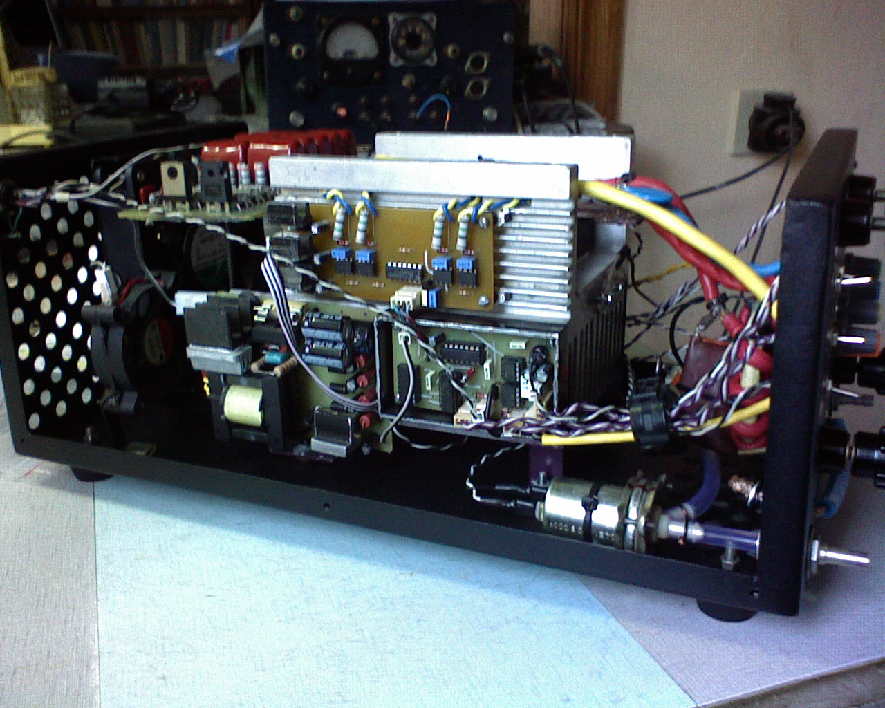

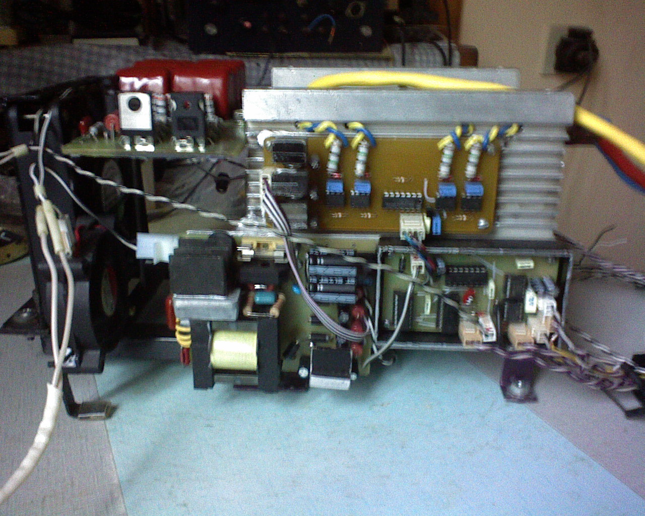

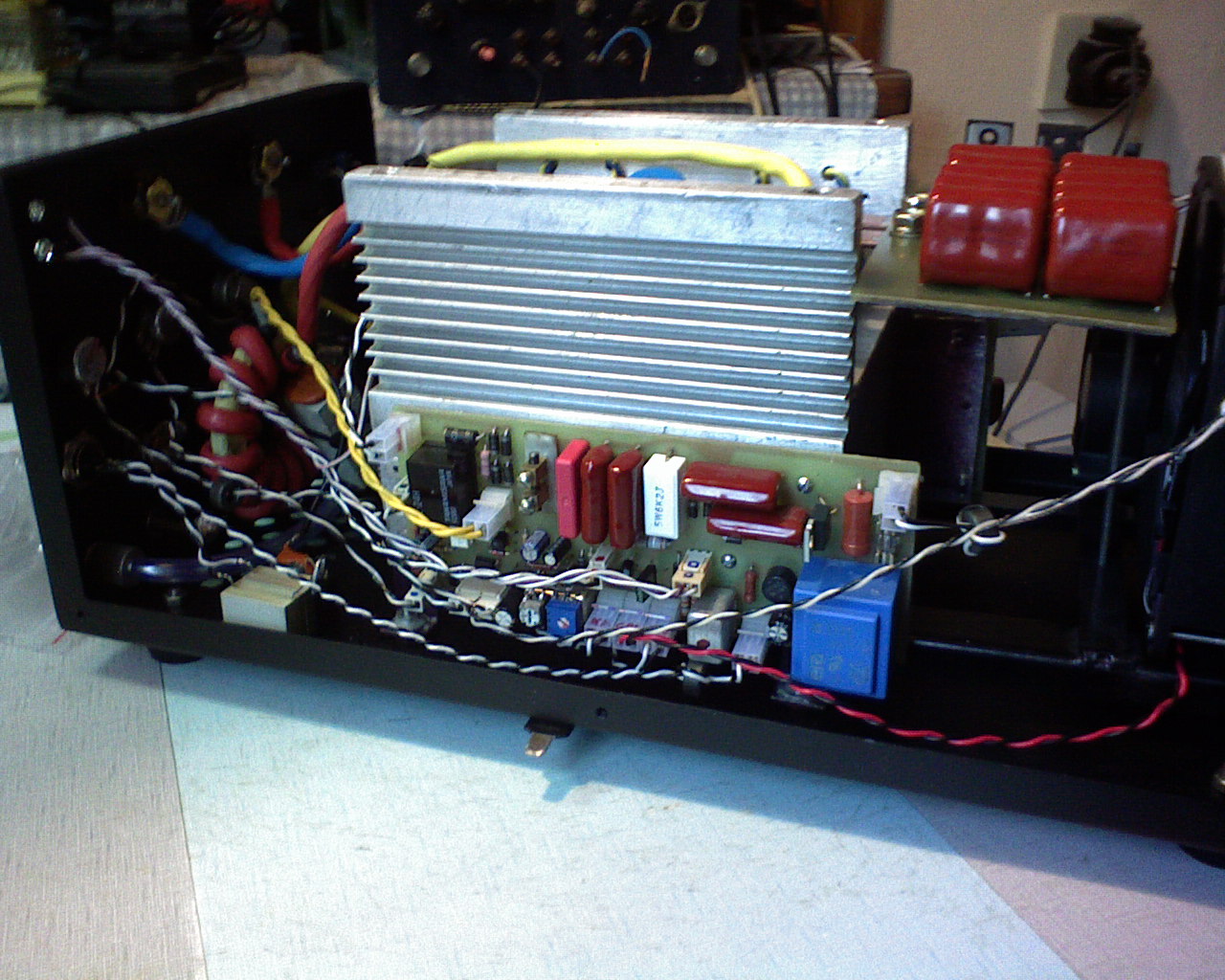

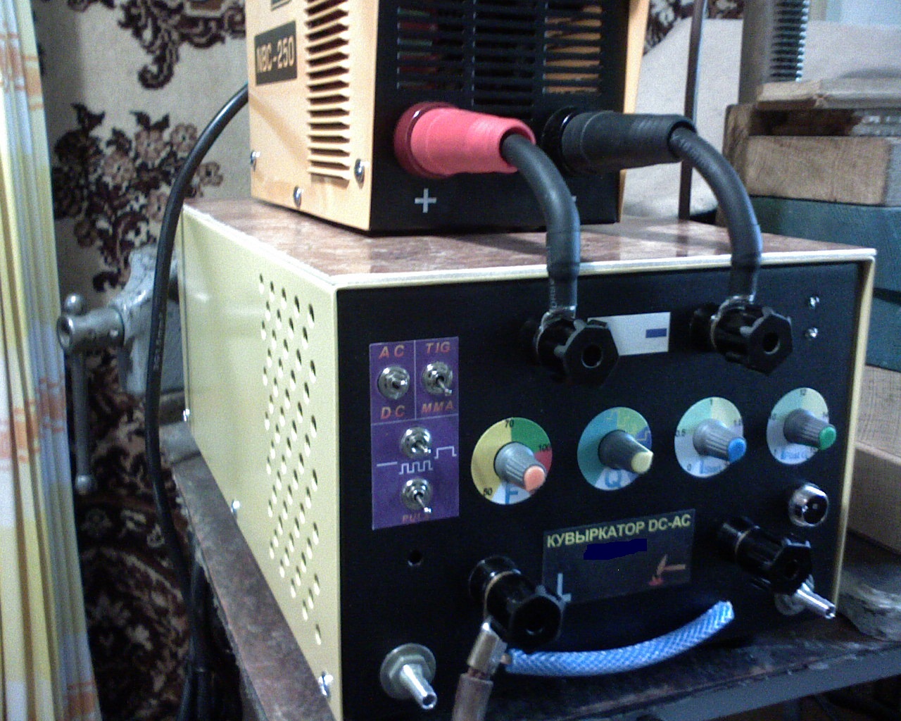

Я думаю осциллятор не портит дугу. Используется как для создания и поддержания дуги на постоянном токе в режиме DC, так и на переменном токе для стабилизации и восстановлении дуги в конце каждой полуволны.CeRgEj писал(а):АС/DC варит не на частоте сети и ни какой синхронизации с ней не имеет. Частота сварки задается сварщиком примерно в диапазоне 50-150гц и это сильно влияет на дугу. Осциллятор, который имеется, скорее всего не годится, в AC/DC есть проблемы с использованием осциллятора, он портит дугу. Да и осциллятор, это мелочь, на фоне остального.
Мне нужные четкие доводы что этот план не работает, все ведь могут говорить что "не получится", но мало кто разжует: "почему?"
