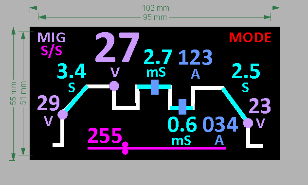

Интерфейс MIG/MAG
Зона 27V - активизируется/мигает при входе в режим (базовый параметр для режима) в Вольтах
Зона 29V - зона кнопки SU/SlopeUp - start voltage / стартовое напряжение (В)
Зона 3.4S - зона кнопки PonT/PulseOnTime - время нарастания cтартового напряжения до рабочего в сек.
Зона 2.5S - зона кнопки PoffT/PulseOffTime - время спада конечного напряжения в сек.
Зона 23V - зона кнопки SD/SlopeDown - конечное напряжение (В)
Зона 0.6mS - зона кнопки AcF -> pulse off time, время паузы в мс
Зона 2.7mS - зона кнопки AcB - pulse oNN time, time of job voltage & job current.Время импульса в мс. (Если ноль, то импульс автоматом отрубается и истошник ведет себя как классический CV.)
Зона MIG S/S - зона кнопки Torch
Зона 34A - зона одновременного нажатия AcF + AcB - pulse-off current. ток паузы в импульсе
Зона 123A - зона одновременного нажатия PonT + PoffT - on-time current базовый ( пиковый )ток
Зона 255 (закорючка с линией символизирует период работы подачи) - зона кнопки Fst - задание скорости подачи проволоки
Это еще две кнопки в МИГе (пока не нарисовал)?
PulseOnTime + SlopeUp - start feed derate // задержка протяжки проволоки от старта в с?
PulseOffTime + SlopeDown -> stop feed derate // продолжение протяжки проволоки после отпускания S/S ?

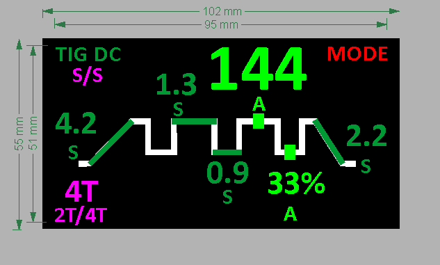

Интерфейс TIG DC
Зона 144A - активизируется при входе в режим (базовый параметр для режима)
Зона 4.2S - зона кнопки SU - задание времени слоуп ап
Зона 1.3S - зона кнопки PonT - время базового тока в секундах с шагом 0.2сек
Зона 0.9S - зона кнопки PoffT - время паузы в секундах с шагом 0.2 s
Зона 2.2S - зона кнопки SD - время слоуп даун
Зона 4T 2T/4T - зона кнопки Fst - По умолчанию 4Т. Режим сохранятся (по началу сварки) и восстанавливается при вкл. Наличие 2Т показывает
точка в старшем разряде 7-ми сегментника.
Зона TIG DC S/S - зона кнопки Torch
Зона 123A - зона одновременного нажатия PonT + PoffT - задание тока паузы в процентах от базового тока. Если время паузы нулевое , то пульс рыжым автоматически отсутствует
P07 - высвечивается если вызвана предустановка (программа)

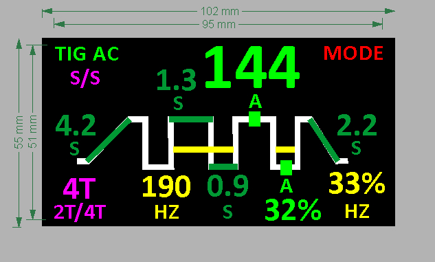

Интерфейс TIG AC
Немного меняется вид графика.
Добавляются параметры/кнопки:
Зона 190HZ - зона кнопки Acf - частота тока для ТИГ АС
Зона 33%HZ - зона кнопки Acb - баланс полуволн для ТИГ АС
Зона A32% - зона одновременного нажатия Acf + Acb - задание амплитуды тока EP в процентах к току EN

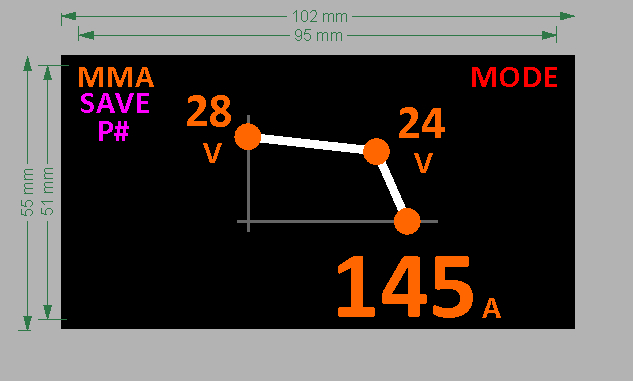

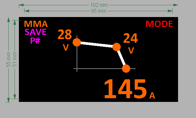

Интерфейс MMA - полные непонятки (((
Зона высвечивания 28V - активизируется при входе в режим и сразу регулируется энкодером
Зона высвечивания 24V - зона тачпада для кнопки US - задание жёсткости дуги
Зона высвечивания 145А - зона тачпада для кнопки DS - порог жёсткости дуги
Так было но это неправильно (((
Зона высвечивания SAVE P# - зона тачпада для кнопки Torch - сохранение параметров программы
