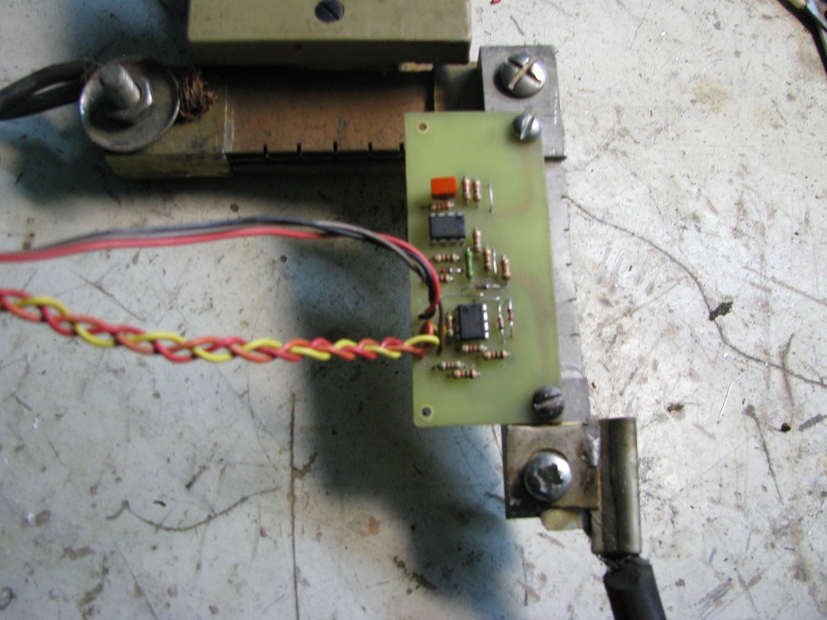

Так глядиш и Сэма дагониш :lol: .В последней разработке котроль тока на выходе,картинку датчика тока скидывал сейчас найду покажу. Программить дело хорошее для себя это вещ :!: В заклaдках нашол интиресную схему то что требуется ,по одному индикатору можно смотреть задание по второму реальный ток.
Смотрим тутможет поможет приукрасить аппарат :)
датчик тока от Sam-soft

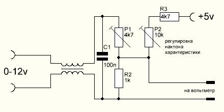

Делитель перед вольтметром приблизительно такой. Если регулировка без шима то меряем напряжение прямо на моторе, если с шимом то на регуляторе задания. Если скорость подачи не превышает 10м/мин то выбираем вольтметр 0-10В, если больше то 0-50В. Исходя из этого могу вычислить приблизительные сопротивления резисторов. Необходимы еще такие данные:
1. минимальная стабильная скорость подачи проволоки в метрах и какое напряжение этому соответствует.
2. максимальная скорость подачи проволоки в метрах и какое напряжение этому соответствует.
3. Выбрать предел измерения вольтметра исходя из пункта 2.
