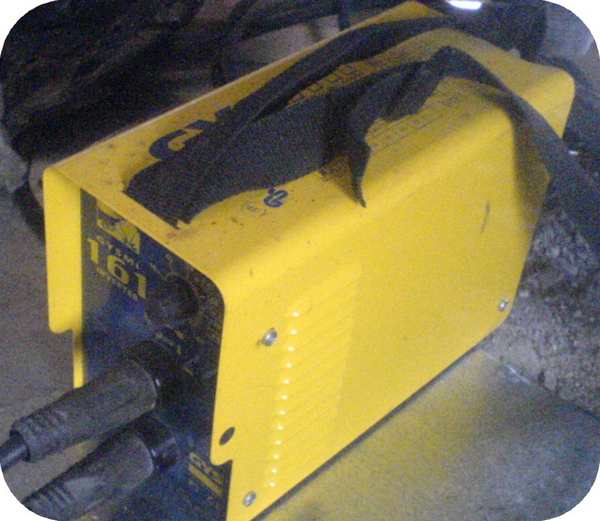

Вот попался французский GYSMI. Я его сразу разобрал и сфоткал. С великим сожалением должен констатировать, что смотреть не на что, а варит классно.
